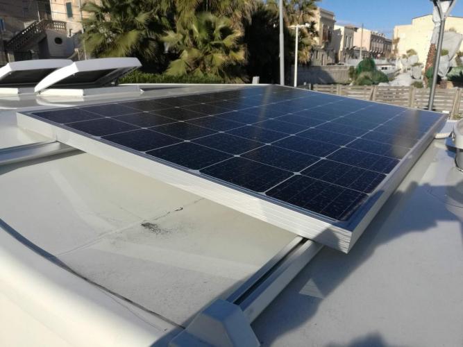

Pannello da 280w civile con mppt Epever triron,fissato su 2 barre e sul lato anteriore ,anche per non farlo poggiare sulla vetroresina,ho messo una guarnizione a labbro,tipo quella che si usa per i lavandini,
Sta li da 3 anni,non ci sono turbolenze ma,personalmente,non metterei mai un pannello di 20kg incollatoIMG_20190128_152534%20(Copia)(1).jpg

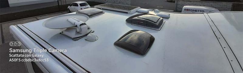

Ciao Luca, anche il mio misura 6.99, purtroppo non ci sta.. (in foto il mio "tetto", Copertura(1).jpgcome dicevo non ho alternative, o lo metto inclinato, con tante perplessità, o devo  desistere da installarne uno nuovo..

La parabola non la puoi spostare? Potresti mettere il secondo parallelo al primo

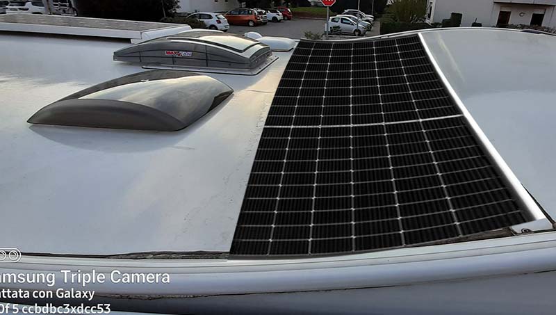

Ti ci sta un pannello civile da 400 Watt fissato con due barre a L (a squadra) di alluminio di 50x50mm fissate sui lati lunghi, una anteriore (frontemarcia chiuso) e una posteriore, rivettate pesantemente sul pannello e poi fissate stabilmente al camper tramite un incollante strutturale  SikaFlex 252
Questo sistema è quello che ti permette di tenere il pannello solare più basso possibile, puoi anche incollare i profilati a squadra col bordo verso l'interno per recuperare anche quei 5+5 cm di spazio.

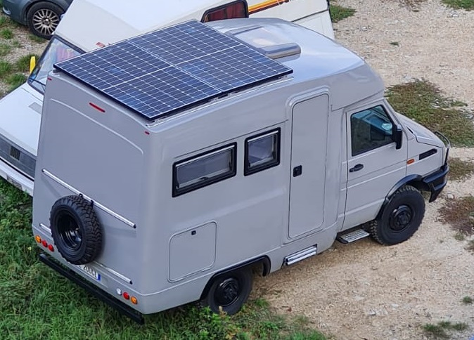

Ecco come è venuto il mio, 2 x 380Watt imbullonati su due profilati a squadra 50 x 50 fisati alla vetroresina con Sikaflex 252 e SikaPrimer 206 G+P adatto all'accoppiata vetroresina/alluminio.
L'accoppiata profilato/pannello avviene con cerniere inox progettate e realizzate da me che mi permettono di inclinare manualmente i pannelli a DX o SX nel caso fosse una mossa vincente da fare (es grande Nord)

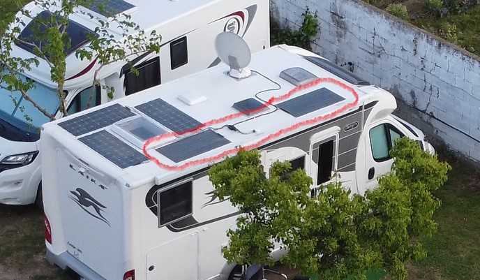

Io li ho incollati direttamente con sikaflex, nel 2020 ( primo anno ) in agosto ero in Sicilia, 2021 in Toscana e 2022 in Sardegna.
Nessun problema e quest'anno le temperature erano torride ed ero in Sardegna.
Qui una foto ricavata da un filmato fatto col drone, in rosso i due pannelli efte.
