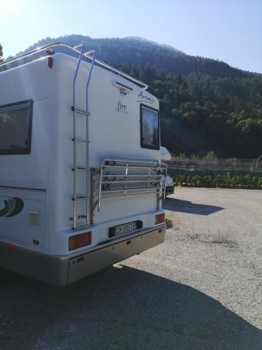

ti dico come farei io, certamente non come ha consigliato Eura Mobil, vedere dietro quattro piastre quadrate incollate alla parete non è un bel vedere, metterei due rinforzi di appoggio verticali, alluminio scatolato, per evitare che si deformi, lo vernici dello stesso colore del camper, li ci rivetti i supporti porta bici, i supporti tutta altezza del camper, non due pezzetti, ma visto che il camper è nuovo, montagli il gancio traino e ti prendi un porta bici da gancio, o porta moto, eviteresti casini futuri nella rivendita
riesci a vedere come hanno fissato questo porta bici, un lavoro simile
