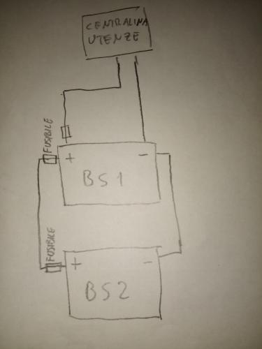

Un ultima cosa potete postare uno schema? Così magari mi diverto a farlo da solo il lavoro, e non per tirchiaggine ma perché mi piace arrangiarmi da me...
So gia che il disegno è bellissimo, non serve che fai complimentilaugh.
​​​​​​A parte gli scherzi, io ho seguito questo schema, consigliato qui sul forum, con cavi da 16 mmq e fusibili lamellari MIDI DA 30 amper ..
Ma sicuramente qualcuno ti postera uno schema che dovrebbe essere migliore, che equilibra meglio la resistenza sulle 2 batterie, collegando alle utenze il + di una e il - dell altra.
laughevviva il tirchieggiare quando si può, cosi restano per altrolaugh

So gia che il disegno è bellissimo, non serve che fai complimenti. ​​​​​​A parte gli scherzi, io ho seguito questo schema, consigliato qui sul forum, con cavi da 16 mmq e fusibili lamellari MIDI DA 30 amper
.. Ma sicuramente qualcuno ti postera uno schema che dovrebbe essere migliore, che equilibra meglio la resistenza sulle 2 batterie, collegando alle utenze il + di una e il - dell altra.   evviva il tirchieggiare quando si può, cosi restano per altro
Eccezzionale sei un grande, ma chi l'ha fatta la cappella sistina? Grazie 1000

Io ho lo schema che ho sommamente dipinto sul fogliosmiley...con cavi da 16 mmq di ca 1 metro e 20..
Ho solo riportato cio che mi è stato consigliato, di distribuire sulle 2 batterie... però io lo lascerò cosi... dopotutto ho misurato la tensione sulle 2 batterie con prelievo di ca 10a e la differenza ammonta 1 o 2 centesimo di volt, nom decimi...per cui credo che sia abbastanza omogeneo il discorso, con stress paragonabile x le 2 bs...
Poi da quello che sto apprendendo sul campo, i fusibili meno sono meglio è per non perdere tensione, ma anche quelli li lascio...mi consigliarono cosi qui sul forum di metterli sui positivi e siccome non mi danno grosse cadute...sempre megio una sicurezza in piulaugh
Inoltre non ho nessuno stacca batteria, e in caso di controlli o necessità posso togliere la lamella del fusibile per staccare come con lo staccabattrie giusto?
