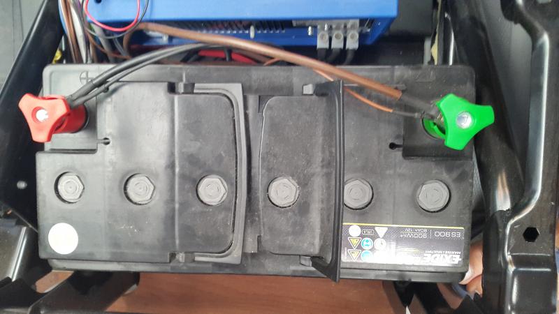

I cavi marroni grossi che vedi vanno all’inverter
Hai scritto:
Una piccola osservazione: nella corrente alternata è preferibile ma nella corrente continua è obbligatorio l'uso di cavi di colore diverso, solitamente rosso per il positivo e nero per il negativo. Immagina se un manutentore che non ha mai visto il tuo camper, dovesse metterci le mani, potrebbe invertire il collegamento con qualche danno all'inverter ed alle batterie stesse.
Ycarus77
Ycarus77
25/12/2018 162
Inserito il 29/12/2018 alle: 11:37:40
In risposta al messaggio di Giovanni del 29/12/2018 alle 10:41:10
Hai scritto: I cavi marroni grossi che vedi vanno all’inverter Una piccola osservazione: nella corrente alternata è preferibile ma nella corrente continua è obbligatorio l'uso di cavi di colore diverso, solitamente
rosso per il positivo e nero per il negativo. Immagina se un manutentore che non ha mai visto il tuo camper, dovesse metterci le mani, potrebbe invertire il collegamento con qualche danno all'inverter ed alle batterie stesse. Giovanni
Concordo con Giovanni, la sicurezza prima di tutto... colori dei cavi e polarità sono indispensabili.

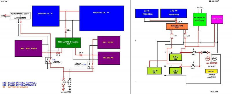

Inserito il 29/12/2018 alle: 16:06:03
ora come promesso vi posto l'impianto mio, 320 A, secondo i miei consumi che sono abbastanza cospiqui sono piu che sufficienti al mio scopo, non alimento webasto o aria condizionata, ma io ho un impianto un poco particolare, inventato di sana pianta e costruito da me, ora non sto qui a spiegare cosa fa, ci vorrebbe troppo tempo, qualcuno si è cimentato a fare qualcosa di simile, ma poi si è perso per strada.quindi vi posto solo la parte energetica.pannelli(8).jpg

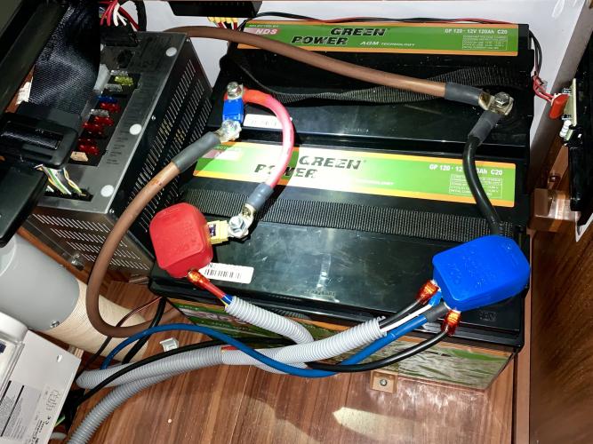

Malibu van, anno 2016, costruttore Carthago (da libretto) sede legale Germania, ecco la batteria gel.
Positivo nero
Negativo marrone
Naturalmente impianto originale
