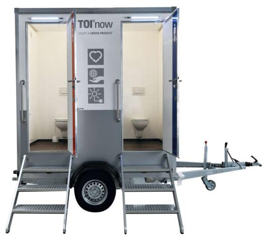

Carrello per carrello, tanto vale questo, così si evitano anche discussioni con le dolci metà, ciascuno ha il suo...
