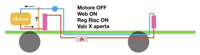

mi serve un suggerimento relativamente all'impianto che sto realizzando (già installato ma mezzo ancora sul ponte).
Meccanica: Fiat Ducato 244 con riscaldatore ausiliario sotto sedile guidatore.

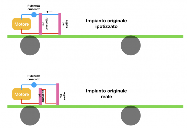

Avevo inteso che il sistema di riscaldamento dell'abitacolo fosse stato creato con elemento del cruscotto in parallelo rispetto al circuito che veniva chiuso dal radiatore sotto sedile, quindi l'apertura e la chiusura del rubinetto al cruscotto non avrebbe fermato la circolazione tra i 2, ma solo paralizzato/bloccato il circuito verso il motore, come da schema
Ho levato il riscaldatore sotto il sedile con l'intento di utilizzare la ventilazione del cruscotto, mi sono messo in serie con il Webasto come da schema:

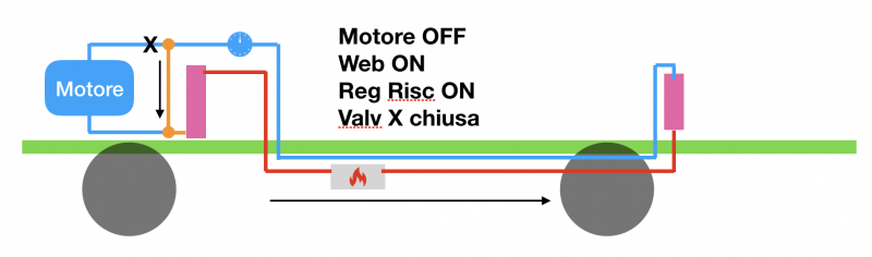

In questo caso, a rubinetto completamente aperto il Webasto scalda sia i radiatori della cellula che il gruppo propulsore, volendo isolare quest'ultimo per migliorare l'efficienza dell'impianto (originariamente pensavo fosse sufficiente ruotare a zero il rubinetto del cruscotto, poi ho scoperto essere tutto in serie) inserirei un bypass con elettrovalvola come da segg schema:

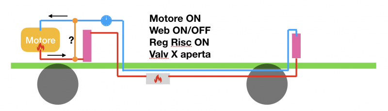

Il tutto funziona regolarmente con il solo Webasto acceso, se voglio scaldare anche il motore mi è sufficiente aprire l'elettrovalvola oppure ne devo mettere un'altra che chiuda il bypass?
Se poi accendo il motore e spengo il Webasto, devo chiudere il bypass (aprendo ovviamente la elettrovalvola verso il motore)? Qui che stento a mettere a fuoco la cosa, credo che servirebbe un T che apra verso il motore chiudendo verso il bypass e viceversa (valvola tandem), oppure sbaglio?

Ciao, non credo che l'impianto ipotizzato corrisponda a quello reale...sul Ducato 244 non c'è alcun rubinetto, il radiatore sotto il sedile si riscalda tramite il consenso di una elettrovalvola NA che si chiude all'accensine del quadro e si apre con il pulsante che inserisce il riscaldamento ausiliario, il modo piu' semplice è quello di installare il webasto nel vano motore collegarlo idraulicamente sui tubi che alimentano i radiatori cabina e cellula, sono posizionati a sinistra del servofreno, e vedrai che tutto funzionerà per il meglio, ovviamente se ti interessa sezionare il motore dovrai interrompere con una valvola uno dei due rami lato motore. Un saluto Enzo PS sul 244 non puoi montare il Webasto dietro al paraurti, lo spazio è "occupato" dal serbatoio lavavetri, ma dietro il radiatore, davanti al cambio, ancorandoti sulla traversa. Un saluto Enzo

il rubinetto presente sul cruscotto (quello che permette di avere aria calda o meno in abitacolo quindi) confermo che regola anche la mandata dell'acqua calda verso il radiatore supplementare: il pulsante a cruscotto invece accende la ventilazione dell'unità supplementare. Se accendo il motore e lo porto in temperatura, il radiatore supplementare rimane freddo, se premo il pulsante a cruscotto parte la ventilazione ma il radiatore rimane freddo, se invece spengo il pulsante e ruoto il rubinetto in posizione "caldo" il radiatore supplementare diventa immediatamente caldo. In più, staccando il radiatore supplementare e mettendomi al suo posto con il Webasto, se chiudo il rubinetto il Webasto si ferma, se premo il pulsante sul cruscotto idem, se invece ruoto il rubinetto gira perfettamente e salda anche il motore, motivo per il quale ho desunto essere un collegamento in serie del radiatore a cruscotto. La mia domanda. rimane comunque, cosa succede se l'impianto venisse completato così?
Il Webasto è già installato sotto il pianale come spiegato prima.
- Roberto -

Ciao, nei 3 ducato 244 a cui abbiamo installato il Webasto non c'era alcun rubinetto, l'impianto era realizzato esattamente come l'ho descritto, ovviamente il tuo è configurato in modo diverso oppure è stato modificato dall'allestitore, l'impianto che hai postato nell'ultimo intervento funziona benissimo, necessita di due valvole per sezionare motore/cellula, una sul ramo motore l'altra sul ramo bypass. Un saluto Enzo
