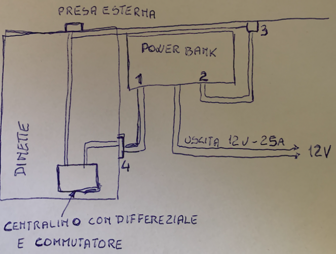

Il tuo schema va bene ma non ce n'è bisogno: puoi collegare la presa esterna direttamente al powerbank (e al caricabatterie e al frigo se è trivalente) e l'uscita del powerbank alla rete interna (la commutazione la farebbe il powerbank automaticamente).
Magari puoi prevedere un ponte per alimentare le utenze interne direttamente dalla presa esterna (quando giri senza il powerbank).
il powerbank automaticamente). Magari puoi prevedere un ponte per alimentare le utenze interne direttamente dalla presa esterna (quando giri senza il powerbank).
ok il tuo suggerimento presuppone di utilizzare la funzione UPS , quindi se è alimentato dalla. colonnina il Power Bank è in stand-by quando manca il 230V entra in funzione; la mia idea sarebbe di posizionarlo sotto il tavolo seguendo questo schema :
1) uscita a 230V che tramite la spina 4 alimenta il camper a 230V quando il commutatore è nella posizione "Power Bank" e non si è allacciati alla colonnina, quando si è allacciati alla colonnina il commutatore sarà in posizione "Rete"
2) la presa 3 interna servirebbe per ricaricare il Power Bank quando si è allacciati alla colonnina a 230V ed è alimentata direttamente da dalla presa esterna.
Ora devo capire come utilizzare l'uscita a 12V - 25A del Power Bank per alimentare tutte le utenze del camper, se devo prevedere un altro commutatore che mi permette di selezionare anche per il 12 V - 1) AGM 2) Power Bank e con il comune entrare nella centralina EBL31.
perdonate le mie paranoie laugh

Possiedo una Ecoflow Delta 2 (che dovrebbe essere identica alla nuova AC180 Bluetti), acquistata proprio per avere la 230V sempre disponibile.
Riguardo “l’integrazione” sull’impianto esistente la (mia personale è molto semplice) soluzione è stata di intercettare la linea 230V a valle del magnetotermico/differenziale e a monte delle prese elettriche, ed interporre una presa schuko femmina “a parete” (lato MT/differenziale) abbinata ad ad una spina schuko maschio (lato prese).
Quando porto l’Ecoflow in camper, semplicemente stacco la spina dalla presa a muro e la inserisco in una delle prese dell’Ecoflow, poi collego lui con il suo cavo originale (schuko anch’esso) alla presa “a parete”.
In questo modo ho corrente in entrambi gli scenari:
1) collegato alla colonnina l’Ecoflow fa semplicemente da bypass ovvero fornisce la corrente che arriva dalla rete, mantenendo la protezione del differenziale di bordo ed essendo lui stesso sotto differenziale/MT. Al tempo stesso si ricarica.
2) scollegato dalla rete l’Ecoflow alimenta le prese del camper (solo se accendo il suo inverter). Nel mio caso caso non c’è un differenziale tra l’Ecoflow e le prese perché tranne la macchina del caffè tutte le altre utenze sono in doppio isolamento. Volendo, se serve, lo si installa.
