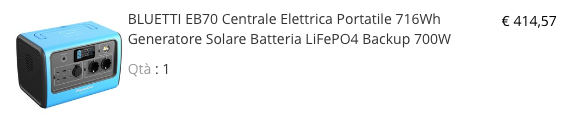

10/01/2019 2372
Inserito il 06/05/2023 alle: 19:30:19
presa laugh
ufotografol
ufotografol
21/04/2022 164
Inserito il 06/05/2023 alle: 21:47:23
Beh direi buon prezzo visto che la proporzione è sempre sui 1000€/kWh
15/06/2018 11024
Inserito il 06/05/2023 alle: 21:52:32
In risposta al messaggio di Karbon17 del 06/05/2023 alle 19:30:19
presa
Bella... però in camper vedo sempre meglio un buon inverter/ solare mppt/ batteria/caricabatterie.
magari la batteria e un inverter all in one con mppt e caricabatterie insieme.
Lo scopo della Power station è la portabilità.
Magari io ho una visione distorta dal fatto di vivere nel camper.

10/08/2003 9591
Inserito il 07/05/2023 alle: 09:13:46
presa
Facci sapere come la usi e come ti troviwink
