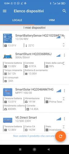

E con 2 AGM(una sarebbe lo stesso) e un pannello da 300w, ora 450w non sono mai andato sotto il 65% batterie. La maggior parte delle notti tra 85 e 90%.
Non ho il phon e la macchina del caffè, ma si un piccolo flessibile da 500w , Dremel e vari attrezzi da lavoro a batteria, 2 computer, la TV accesa SEMPRE SU INVERTER 12 ore anche se piove e non sono nel camper per far sentire la voce laugh.
Ora , compreso questo gennaio alle Canarie che è come dire prima.meta di novembre in Italia a sole, ho potuto tenere il trivalente elettrico su inverter di giorno lo stesso. Magari 5 ore invece che 8/10 ore come adesso. Comunque sono 11/12A costanti per ore.
IMG_20230506_125437_1.jpgScreenshot_2023-05-06-12-54-08-262_com_victronenergy_victronconnect.jpg

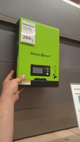

Questo della foto è una mezza cinesata, però di quelle affidabili credo.
Lo vende Leroy Merlin in Spagna, tu lo saprai..e ne vende a migliaia in casa uguali solo più grossi. Se un prodotto torna indietro spesso, credo che Leroy non se lo tiene per anni.
Come ho detto quello che ho visto (nel sistemare un impianto fotovoltaico messo da uno in un palazzo fallito e  occupato che non funzionava laugh) aveva solo la pecca delle ventole tutto il giorno per l mppt. Ma c erano anche 1500w di pannelli a piena potenza...chi sa...
inverter funzionava correttamente anche a Massimo carico. Caricabatterie non lo provai perché il palazzo in questione era senza allacciamento alla rete...
In Italia quella marca si trova su Amazon e comunque ci sono varie marche con prodotti simili...basta guardare fuori dal giro prettamente camperistico.
Comunque questo, 600 euro per 250ah AGM a 24v, 400 euro mppt 80A +inverter 3000w+Cb mi pare 60A, 540 euro per 3 pannelli da 500w...
Sono 6 mesi che ha frigo, TV, microonde, illuminazione, computer, tostapane, lavatrice e una marea di attrezzi da lavoro...
Solo una volta mi ha chiamato perché gli si era incastrato un flessibile Bosch da 2500w nel cemento e era andato tutto in protezione laugh
