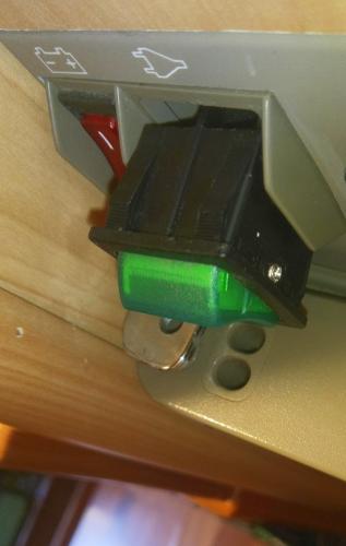

Per caso ho notato un lato dell'interruttore 220v del frigo un po' rialzato. Presumo si sia rotto uno dei 2 incastri laterale. L'interruttore funziona e il frigo funziona. Lo cambio? non lo cambio? aspetto che salti via del tutto?
Li ho visti ancora quegli interruttori su elettrodomestici.. qualcuno sa darmi qualche info?
Si lo so che si trovano da rivendita camper della dometic... ma non si puo' sentire quasi 30e spedito un interruttore di quel tipo...
tutto? Li ho visti ancora quegli interruttori su elettrodomestici.. qualcuno sa darmi qualche info? Si lo so che si trovano da rivendita camper della dometic... ma non si puo' sentire quasi 30e spedito un interruttore di quel tipo...
Bentrovata Alexia, se funziona potresti provare a bloccare l'interruttore dalla parte in cui è sollevato con una piccola goccia di cianoacrilica (attack..),  nel frattempo cerchi il ricambio con calma.  Circa 2 anni fa ho dato una mano ad un amico con un Arca a cui l'interruttore 220 sul frigo si era rotto, ne recuperai uno delle stesse dimensioni non identico ma molto simile con tanto di lucina verde in un negozio di materiale elettronico mi pare a 2 o 3€.

Ma se lo blocco con attack poi non lo posso piu premere. Oppure lo premo e addio attack. Non voglio lasciarlo sempre su ON perche' mi capita di collegare in carica ma non usare il camper e quindi non ha senso raffreddare frigo.
Cmq si il suo costo ragionevole e' sui 2/3e. Forse ho trovato qualcosa su ebay.

Ovviamente non suggerivo di incollare il tasto laugh  ma di mettere una piccolissima goccia di attack tra la cornice nera che vedi (attorno al trasparente verde per capirci ed è parte del corpo interruttore) e la mascherina grigia frontale dove va incastrato.  La colla puoi metterla con la punta di uno stuzzicadenti, una minima quantità che potrai rimuovere con una lametta quando troverai il ricambio.
L'interruttore smontato è fatto così
https://www.accessoricaravan.it...
(nella prossima vita farò il produttore di minuterie per camper...Bahamas arrivo!)

Ovviamente non suggerivo di incollare il tasto   ma di mettere una piccolissima goccia di attack tra la cornice nera che vedi (attorno al trasparente verde per capirci ed è parte del corpo interruttore) e la mascherina
grigia frontale dove va incastrato.  La colla puoi metterla con la punta di uno stuzzicadenti, una minima quantità che potrai rimuovere con una lametta quando troverai il ricambio. L'interruttore smontato è fatto così (nella prossima vita farò il produttore di minuterie per camper...Bahamas arrivo!)
non serve andare alle Bahamas ma comprarlo da chi fa un ricarico equo; si trova in giro a meno di 2 (due) euro, doppio con o senza spia e si sostituisce facilmente, è a pressione
Esatto, vedi che lo vendono a 20e e aggiungici -immagino- le spese di trasporto. Quando che in giro lo trovi mi sa tra i 2/3e. Al solito i ricambi per i camperisti fanno 'sta fine del pollo e della volpe..
Ma la goccina di attack la dovrei mettere a fianco dove vedi il forellino dell'incastro del pulsante verde nel suo guscio nero. E' uno dei 2 piccoli pistolini laterali che mi e' saltato. Da solo.

Ho dato un occhio.. attack impossibile da mettere in questa situazione di rottura. Ho scelto di fare un forellino 'con punta calda' e metterci vitina... al momento sembra risolto. Se dura. I fili sono molto corti e non viene fuori del tutto, forse sono fermati internamente con fascetta da qualche parte, per cambiare il pulsante per forza devo aprire altro ed arrivare ad avere i fili piu liberi.

Alexia vedo che l'ingegno non ti manca laugh,  è molto probabile che il cavo interno sia trattenuto da una fascetta per evitare che finisca a contatto col piano cottura (almeno sul mio Elnagh è cosi) ed in questo modo anche se si sgancia come nel tuo caso non esce più di tanto dalla sede.
Prova anche a cercare questi interruttori nei negozi di ricambi e minuterie per elettrodomestici,  ad esempio alcune cappe da cucina ne montano di simili.

Alexia vedo che l'ingegno non ti manca ,  è molto probabile che il cavo interno sia trattenuto da una fascetta per evitare che finisca a contatto col piano cottura (almeno sul mio Elnagh è cosi) ed in questo modo anche
se si sgancia come nel tuo caso non esce più di tanto dalla sede. Prova anche a cercare questi interruttori nei negozi di ricambi e minuterie per elettrodomestici,  ad esempio alcune cappe da cucina ne montano di simili. Buon WE.
Sicuramente faro' cosi'... anche se probabilmente con una simile riparazione 'vecchia scuola' finira' che quello riparato funziona per altri 20 anni... cheeky
