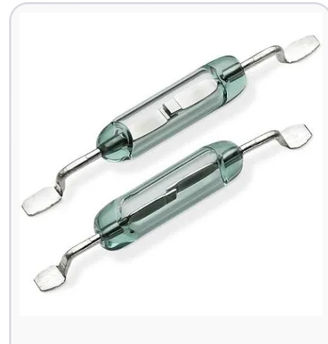

Lo escluderei perché le altre volte che si è bruciato lo staccabatteria funzionava. Inoltre col Cyrix invertito le luci si dovrebbero spegnere subito, non solo attenuarsi. Cos'è il tele reed?
Relè reed (maledetto correttore) è un relè da circuito stampato o almeno potrebbe esserci tipo questi
Sì c'è qualcosa del genere sul circuito
