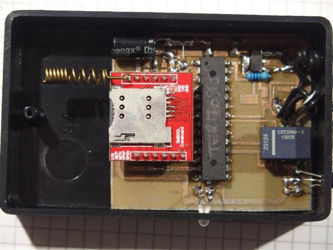

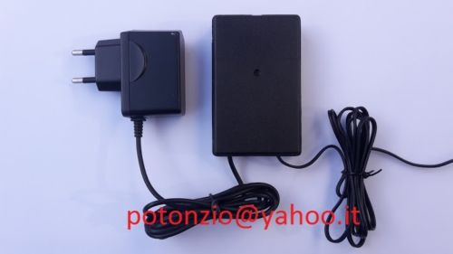

Io uso un semplice telecomando con SIM per accendere e spegnere la stufa a pellet.
In pratica apre e chiude un contatto, quindi puo comandare un rele per azionare poi qualsiasi carico.
https://www.ebay.it/itm/MODEM-G...
E' alimentato a 220v, e non ricordo se l alimentatore è da 9v o da 12v , ma visto che vengono costruiti in maniera semi artigianale, penso che scrivendo alla email del costruttore (che si legge sulla foto) possa realizzarne uno alimentato a 12v.
Si aziona con SMS,
ACCENDI = accende (chiude il contatto) e risponde con un SMS "stufa accesa"
SPEGNI = spegne (apre il contatto) e risponde con un SMS "stufa spenta"
? = risponde con un SMS "stufa accesa" o "stufa spenta" a seconda dello stato in cui sitrova
TEMPERATURA = risponde con un SMS che riporta la temperatura ambiente.
Si potrebbe anche chiedere se possibile averlo con il sensore di temperatura distanziato con un filo (per infilarlo nel frigo) e con differenti comandi negli SMS che non si riferiscano a una stufa ma generici.
