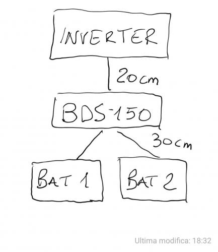

attraverso il modello e il marchio sono risalito ai cavi in dotazione = 10mmq lunghi 80cm. Per una miglior resa è comunque meglio rimanere con i cavi più corti possibile, altrimenti rischi che con un carico di 450/500W
l'inverter vada in blocco a causa della caduta di tensione.  Ilo miglior impianto che tu possa fare con un inverter è quello di averlo a fianco la/e batteria/e con cavi cortissimi. Ora spetta a te fare il possibile per ottenere ciò. Un altro consiglio che mi permetto di darti, è quello di non pensare ma tanto io non attacco più di 300W e allora va bene perchè tra 2 anni ti dimentichi e andrai a collegare un'utenza da 600W che nel caso, o non funziona perchè l'inverter va in blocco e maledirai il giorno che l'hai acquistato, o se va i cavi si surriscalderanno con rischi enormi per te e la tua famiglia.
Nei prox giorni smonto il BDS-150 e lo metto vicino all'inverter...alla fine della fiera questo dovrebbe poi essere il risultato finale. Accorcio i cavi e viene un lavoro pulito. Grazie dei preziosi consigli!!
di nulla.
Non riesci proprio a mettere l'inverter sulle batterie?

di nulla. Non riesci proprio a mettere l'inverter sulle batterie?
Ma scusa collegandolo al bds è poi lui che gestisce quale batteria usare con l'inverter...non è meglio cosi? Tu intendi dire di collegare inverter diretto alle 2 batterie insieme? ma come si fa scusa...ho solo un positivo che esce dall'inverter frown
ora non voglio cambiare completamente l'impianto del tuo camper a mio piacimento, ma ti direi cosa farei IO, che non è detto sia la stessa cosa che faresti tu smiley
Eliminerei il BDS, metterei le 2 batterie in parallelo secco e collegherei l'inverter direttamente sulle batterie. Semplice ed efficace.
Funziona anche come nel tuo disegno, ma devi essere certo che:
a) i cavi di 30cm da bat1-2 a BDS siano di giuste dimensioni, almeno 10mmq
b) le connessioni dei positivi e dei negativi siano perfette e fatte a regola d'arte
c) anche i cavi dei negativi dalla bat 1-2 che vanno a massa siano almeno di 10mmq
Avevo il dubbio che il BDS non sopportasse il carico massimo dell'inverter, (perchè così facendo la corrente passa attraverso il BDS) mentre invece non c'è nessun problema.

ora non voglio cambiare completamente l'impianto del tuo camper a mio piacimento, ma ti direi cosa farei IO, che non è detto sia la stessa cosa che faresti tu  Eliminerei il BDS, metterei le 2 batterie in parallelo secco
e collegherei l'inverter direttamente sulle batterie. Semplice ed efficace. Funziona anche come nel tuo disegno, ma devi essere certo che: a) i cavi di 30cm da bat1-2 a BDS siano di giuste dimensioni, almeno 10mmq b) le connessioni dei positivi e dei negativi siano perfette e fatte a regola d'arte c) anche i cavi dei negativi dalla bat 1-2 che vanno a massa siano almeno di 10mmq Avevo il dubbio che il BDS non sopportasse il carico massimo dell'inverter, (perchè così facendo la corrente passa attraverso il BDS) mentre invece non c'è nessun problema.
Uhmmm...togliere il BDS mi spiacerebbe, gestisce le 2 batt e tutto sommato mi trovo bene. Direi che tutti i tuoi punti sono più che validi, mi basta solo accorciare i cavi e fare collegamenti fatti bene ovviamente.
Che dici ce lo devo mettere un fusibile tra inverter e BDS? se si da quanti Ampere mi consigli?

Uhmmm...togliere il BDS mi spiacerebbe, gestisce le 2 batt e tutto sommato mi trovo bene. Direi che tutti i tuoi punti sono più che validi, mi basta solo accorciare i cavi e fare collegamenti fatti bene ovviamente. Che dici ce lo devo mettere un fusibile tra inverter e BDS? se si da quanti Ampere mi consigli?
lascia pure il BDS, ormai lo hai già comprato e pagato... wink
Di norma agli inverter non serve un fusibile, lo hanno già al loro interno. Resta però il fatto che il cavo potrebbe sfilarsi dall'inverter stesso, dove in questo caso il BDS continuerebbe ad alimentarlo e qualora il cavo raggiungesse una zona ferrosa a massa creerebbe il classico corto circuito. In questo caso specifico, data anche la lunghezza dei cavi, (30cm) non lo metterei; avrei però cura di inguainare e fissare bene i cavi cercando di fare in modo che gli stessi non possano andare a massa; questa cosa la farei a livello meccanico, con fascette a strappo ecc. ecc.
Il fusibile ha aspetti positivi, ma anche obblighi, dove nel caso, è obbligatorio l'utilizzo di capicorda ben crimpati, cosa non proprio scontata da fare a casa e con cavi di 10mmq e oltre. Non sarebbe la prima volta e si son visto casi anche qui su COL, dove il porta fusibile era colato...

lascia pure il BDS, ormai lo hai già comprato e pagato...  Di norma agli inverter non serve un fusibile, lo hanno già al loro interno. Resta però il fatto che il cavo potrebbe sfilarsi dall'inverter stesso, dove in questo
caso il BDS continuerebbe ad alimentarlo e qualora il cavo raggiungesse una zona ferrosa a massa creerebbe il classico corto circuito. In questo caso specifico, data anche la lunghezza dei cavi, (30cm) non lo metterei; avrei però cura di inguainare e fissare bene i cavi cercando di fare in modo che gli stessi non possano andare a massa; questa cosa la farei a livello meccanico, con fascette a strappo ecc. ecc. Il fusibile ha aspetti positivi, ma anche obblighi, dove nel caso, è obbligatorio l'utilizzo di capicorda ben crimpati, cosa non proprio scontata da fare a casa e con cavi di 10mmq e oltre. Non sarebbe la prima volta e si son visto casi anche qui su COL, dove il porta fusibile era colato...
Chiaro! Magari metterei 2 fusibili da 50A ai positivi delle 2 batterie per stare più tranquillo, lasciando l'inverter cosi com'è ma fissando bene i cavi con fascette. Dopo tutto questo direi che solo la SFIGA enorme potrebbe fare qualche danno laugh e quella è sempre in agguato

Chiaro! Magari metterei 2 fusibili da 50A ai positivi delle 2 batterie per stare più tranquillo, lasciando l'inverter cosi com'è ma fissando bene i cavi con fascette. Dopo tutto questo direi che solo la SFIGA enorme potrebbe fare qualche danno  e quella è sempre in agguato
onestamente pensavo che i fusibili ci fossero già, con cavi lunghi 80cm...laugh
Per il resto vai tranquillo, se fai un buon lavoro non avrai problemi.
