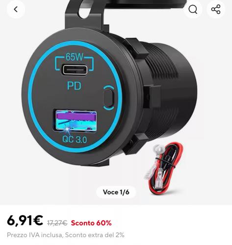

Ma il tuo pc ha una porta  Usb type C di ricarica PD power delivery? La
riconosci perchè accanto alla porta è riportato un lampo.
se si con un caricatore/alimentatore PD da 65w risolvi.
io ho montato questo e ricarico il mio fujitsu siemens I7
senza dover installare un inverter da 20 volte la potenza che mi serve e cavi di 30 volte la
sezione.
​​​​​​…..con 6.91€ + cavo typec/typeC
Modificato da SilverHaze il 06/08/2024 alle 14:25:31

Ma il tuo pc ha una porta  Usb type C di ricarica PD power delivery? La riconosci perchè accanto alla porta è riportato un lampo. se si con un caricatore/alimentatore PD da 65w risolvi. io ho montato questo e ricarico
il mio fujitsu siemens I7 senza dover installare un inverter da 20 volte la potenza che mi serve e cavi di 30 volte la sezione. ​​​​​​…..con 6.91€ + cavo typec/typeC
Eh no in effetti. Il mio è un vecchietto MacBook pro del 2011 che va ancora una bomba, ma non posso alimentarlo diversamente che con la 230v.
Poi l'inverter.per qualche tra cosetta mi serve: avvitatore trapano ricaricabile, seghetto, USB un po' più performante,.senza esagerare.
Sono abbastanza camperista spartano vecchia maniera, preferisco la moka alla macchinetta, non ho nè lavatrice nè microonde nè super condizionatore.

Vedo dalle caratteristiche del pc che il consumo massimo è proprio nell’ordine dei 60w.
diciamo che anche 250w di inverter sono sovradimensionati.
se poi ci devi collegare altro di piu potente ok.
il problema vero degli inverter grossi è che se poi li fai lavorare ad 1/10 della loro potenza nominale sono meno efficienti.
