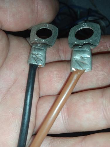

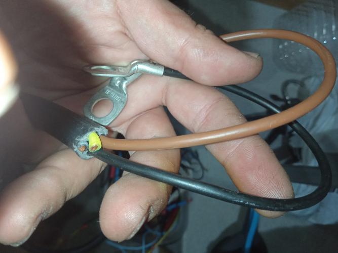

A proposito di abuso professionale nel fare lavoretti e manutenzioni a tempo perso
questo è il collegamento di un regolatore da 20A fatto da regolare officina camper
Senza fusibile e...
-capicorda da 16 mmq per cavi da 2.5mmq.
-non isolati manco col nastro
-Crimpati a martello e cacciavite
-Cavo quadripolare industriale duro come un sasso a pochi fili che riscalda se non spacca proprio le connessioni sul regolatore..
-e senza fusibile ripeto.
-con sezione minimo un terzo di quella opportuna, a essere generosi.
-2 pannelli da 200 watt in parallelo su pwm da 20A di pessima qualità e regolatore bruciati (letteralmente diodi bruciacchiati dentro)
Formalmente questo è A REGOLA D ARTE nei paesi dove c'è questa formula burocratica di presa in giro...
