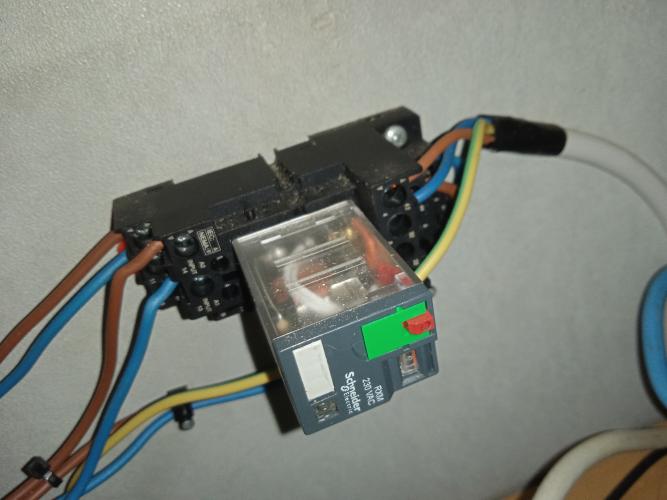

Praticamente con l inverter +relè intercetti solo solo la linea delle prese e niente altro...ne Cb ne magnetotermico/differenziale. Mentre l uscita del magnetotermico differenziale la metti all ingresso del relè eccitato. E con la stessa uscita del differenziale ecciti la bobina del relè.
Quello che ottieni è una colonnina identica al camper di fabbrica (protezioni,Cb  etc etc), e l' inverter che alimenta le prese e SOLO LE PRESE E SOLO QUANDO NON C'È LA COLONNINA.
Ovviamente l inverter resta senza messa a terra ne niente... esattamente come viene messo l inverter da quasi chiunque e collegato a una ciabatta...

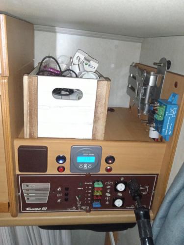

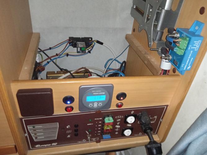

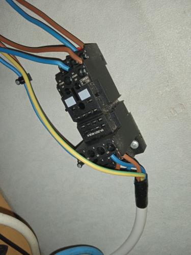

Anche io ho dovuto tribolare un po'sul mio... praticamente il differenziale e la presa sulla fiancata erano lontani dalla alimentatore/Cb...dal differenziale pativa una linea a una presa posteriore e una linea al Cb+prese anteriori...
Quindi mettere il relè solo prima delle prese ma non prima del Cb è stato più rognoso e ho dovuto raddoppiare una linea..va be' non riesco a spiegarmi...
Invece su un camper di un altra persona c era tutta la 230 in una bella scatola CBE con morsetti a pressione per ogni presa , per il Cb e per il frigo...e binario DIN per differenziale/magnetotermico.. quindi ho messo il relè (che ha l aggancio DIN) nella scatola CBE tutto facilissimo e bello come se fosse di fabbrica..devo farmi rimandare le foto.
È tutto in questa scatola e spuntano solo le levette del magnetotermico differenziale e la testa e il led del relè.

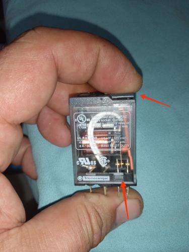

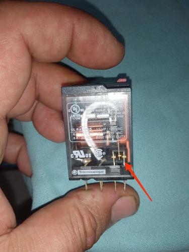

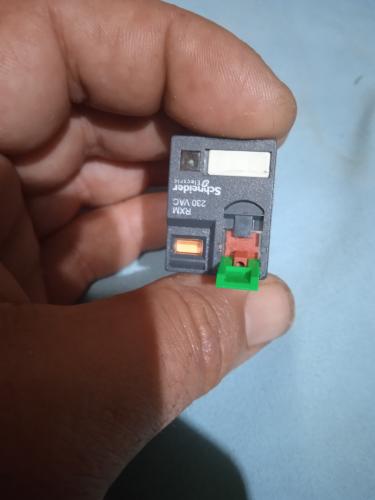

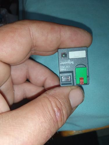

Il relè che uso io tralalltro ha
- il pulsante di test
-una levetta di azionamento manuale forzato
-un led di controllo
-una targhetta colorata meccanica in caso di guasti il led di controllo o se azionato manualmente
-lo zoccolo a parte per sostituire solo il relè eventualmente
lo puoi anche usare manualmente con la levetta senza alimentare la bobina in poche parole.
