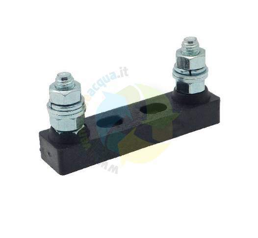

io sostituirei i cavi con un quelli da 6 mm e cercherei un portafusibili  di quelli seri ti portafusibili a lamelle con attacchi per i fili un po più robusti.
