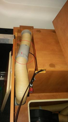

costantino64
costantino64
17/09/2012 1513
Inserito il 06/02/2023 alle: 10:38:00
per le foto del raccordo non riesco, dato che ho messo il materasso a pezzo unico intero è un po un casino alzare tutto, comunque semplicemente ho tagliato i due tubi in uscita dalla truma e ho messo il raccordo a y mandando le due uscite nel tubo che va all'anteriore. Non ricordo chi l'ha chiesto ma si, è aumentato il flusso di aria verso anteriore.
Scusate se non rispondo citando le domande, non serve mettere la ventola supplementare, la portata di aria è sufficiente per un furgone.
Non metto la ventola su Higt perchè primo non ne sento l'esigenza, secondo diventa rumoroso, terzo già la truma ciuccia corrente in ordinario, figuriamoci aumentando la ventola.
Non è stato un lavoro semplice portare i tubi davanti, ho dovuto smontare un sacco di cose compreso il pavimento e....confesso, qualche cavolata l'ho fatta ma... non si vedeangel
Per la scelta progettuale Malibu' ha preferito rendere utilizzabile il sotto dinette con cassetto estraibile e non metterci la stufa, secondo la mia esperienza quello che crea il calore è il tubo che va al portellone, non la stufa stessa. comunque sono contento della modifica e di tutto il camper, ad oggi non lo cambierei con nessun altra marca o modello
Costantino

In risposta al messaggio di costantino64 del 06/02/2023 alle 10:38:00
le due uscite nel tubo che va all'anteriore. Non ricordo chi l'ha chiesto ma si, è aumentato il flusso di aria verso anteriore. Scusate se non rispondo citando le domande, non serve mettere la ventola supplementare, la portata di aria è sufficiente per un furgone. Non metto la ventola su Higt perchè primo non ne sento l'esigenza, secondo diventa rumoroso, terzo già la truma ciuccia corrente in ordinario, figuriamoci aumentando la ventola. Non è stato un lavoro semplice portare i tubi davanti, ho dovuto smontare un sacco di cose compreso il pavimento e....confesso, qualche cavolata l'ho fatta ma... non si vede Per la scelta progettuale Malibu' ha preferito rendere utilizzabile il sotto dinette con cassetto estraibile e non metterci la stufa, secondo la mia esperienza quello che crea il calore è il tubo che va al portellone, non la stufa stessa. comunque sono contento della modifica e di tutto il camper, ad oggi non lo cambierei con nessun altra marca o modello
Grazie lo stesso, sei stato chiaro ugualmente e di aiuto per gli altri.
Prendendo spunto dal tuo lavoro, una modifica un poco più complessa sarebbe quella di tagliare il tubo che va alla bocchetta posteriore (poco dopo l'uscita dalla Truma, come hai fatto tu), inserire una Y in modo che da una parte l'aria vada ancora alla bocchetta posteriore tramite il suo tubo (lasciandolo in opera li dove è), ma interponendoci subito dopo una valvola parzializzatrice a saracinesca (ricambio orig. Truma, vedi link allegato)); l'altra uscita della Y invece andrebbe collegata, tramite un'altra Y, al tubo che va alla zona anteriore, esattamente come hai fatto tu.
In questo modo, a valvola chiusa l'aria dedicata al posteriore andrebbe totalmente all'anteriore come nella modifica che hai fatto tu, a valvola totalmente aperta si dividerebbe tra l'ant. e il post. , infine parzializzando la valvola si otterrebbe il bilanciamento delle temperature a proprio piacimento.
Il tutto purchè nel vano dedicato alla Truma ci sia lo spazio per la Y e la valvola aggiuntiive.

costantino64
costantino64
17/09/2012 1513
Inserito il 07/02/2023 alle: 18:43:01
In risposta al messaggio di Furio59 del 06/02/2023 alle 16:04:31
Grazie lo stesso, sei stato chiaro ugualmente e di aiuto per gli altri.  Prendendo spunto dal tuo lavoro, una modifica un poco più complessa sarebbe quella di tagliare il tubo che va alla bocchetta posteriore (poco dopo
l'uscita dalla Truma, come hai fatto tu), inserire una Y in modo che da una parte l'aria vada ancora alla bocchetta posteriore tramite il suo tubo (lasciandolo in opera li dove è), ma interponendoci subito dopo una valvola parzializzatrice a saracinesca (ricambio orig. Truma, vedi link allegato)); l'altra uscita della Y invece andrebbe collegata, tramite un'altra Y, al tubo che va alla zona anteriore, esattamente come hai fatto tu. In questo modo, a valvola chiusa l'aria dedicata al posteriore andrebbe totalmente all'anteriore come nella modifica che hai fatto tu, a valvola totalmente aperta si dividerebbe tra l'ant. e il post. , infine parzializzando la valvola si otterrebbe il bilanciamento delle temperature a proprio piacimento.  Il tutto purchè nel vano dedicato alla Truma ci sia lo spazio per la Y e la valvola aggiuntiive.  ~:text=Chiusura%20flusso%20aria%20TRUMA%20%2D%2040121%2D01&text=Otturatore%20per%20parzializzare%20il%20passaggio,ed%20il%20tiraggio%20della%20cordicella.&text=RISPARMIA%20SELEZIONANDO%20L'ICONA.,00%2C%20NESSUNA%20SPESA%20DI%20DEPOSITO.
Furio, la soluzione che proponi era quella che avevo fatto già all'inizio ma anche chiudendo la tubazione, essendo molto vicina alla stufa, trasmetteva lo stesso un calore assurdo, ho provato anche ad isolare il tubo con il maretiale isolante che si mette dietro i caloriferi ma nulla, tolto tutto e ok
Costantino

costantino64
costantino64
17/09/2012 1513
Inserito il 08/02/2023 alle: 18:49:23
In risposta al messaggio di Furio59 del 07/02/2023 alle 18:56:35
Capisco, forse anche chiudendo con la saracinesca a monte del punto in cui passa sotto al letto un pochino si sarebbe scaldato ugualmente (il letto stesso). E comunque chi meglio di te, che hai fatto le prove sul campo, può
confermare  che la modifica è riuscita? Probabilmente, anche senza bocchette posteriori, l'isolamento del Malibu', tanto reclamizzato, corrisponde al vero.
questo è quello che avevo messo
Costantino
Maverick 69
Maverick 69
10/04/2019 76
Inserito il 08/02/2023 alle: 19:46:15
In risposta al messaggio di costantino64 del 08/02/2023 alle 18:49:23
Ciao Costantino per cortesia se puoi potresti mettere una foto del tubo che esce dalla stufa nel punto dove hai messo il raccordo a Y per mandare più aria all’anteriore, ho preso appuntamento in officina per
fare qualche lavoretto e vorrei fare fare anche sul mio il lavoro che hai fatto tu. Grazie
