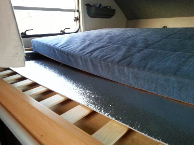

Ciao a tutti,
vorrei il vostro parere sull'idea che mi è venuta oggi...
Nelle due recenti uscite in montagna ho dormito in mansarda (di solito dormo nel matrimoniale sopra al garage) e mi sono accorto che dal materasso saliva un bel freschino... Ho risolto, con grande risultato, mettendo il plaid in pile sopra al coprimaterasso, invece che sopra di me...
Oggi pomeriggio, dal momento che mi avanzava del materiale termoriflettente (usato tempo fa per isolare il pavimento della cabina - ho la semidinette...) ho pensato di posizionarlo sotto al materasso, sopra alle doghe, così:
Ovviamente devo posizionare l'ultima strisciolina, ma così dovrei aver reso l'idea di che cosa intendo fare.
Secondo voi può dare qualche effetto collaterale (ad esempio in termini di umidità/muffa al materasso)?
Rimango in attesa dei vostri eventuali commenti/consigli in merito.
Grazie e buoni km!
Luca

Nella mia mansarda metà letto ha fondo in legno integrato ( appoggia ai 2 estremi e si può spostare sull'altra metà   consentendo agevole passaggio tra cabina e cellula e lasciando spazio sulla testa in viaggio.)
Quindi sulla prima parte non posso fare molto. Nella seconda ( forse il primo proprietario forse di fabbrica ( RImor anni 90)  c'è lo stuoino ..e sotto compensato..
Ho trovato MUFFA in effetti. sotto e negli angoli
Io sono convinto che sulle doghe ( che non posso mettere perché l'altra metà rimarrebbe + bassa...)  sarebbe ottimo isolante una VECCHIA coperta di lana PURA...
la LANA isola, respira e se si inumidisce SCALDA....  Basta poi ogni tanto toglierla e metteral all'aria a respirare ed asciugare eventuale umidità..
Non posso provare sul mio però....
Comunque la lana sta trovando campo anche come componente di pannelli termoisolanti...
da internet:
"La lana di pecora è la  fibra più igroscopicache esista in natura; è in grado cioè di assorbire vapore acqueo fino ad un terzo del suo peso senza risultare bagnata, senza gonfiarsi o modificare la sua struttura. Questo grazie alla materia cerosa (lanolina) che riveste le fibre e che rende la lana idrorepellente.
Al tempo stesso è capace di cedere lentamente l'acqua assorbita regolando l'umidità dell'ambiente, evitando fenomeni di condensa."

Io ho fatto così:ho aggiunto una buchetta per l'aria calda verso la cabina (sotto la mansarda) Ho usato il cappotto esterno (vetri e motore) risultato :eccellente....
fuori sotto zero e stufa Truma 3200 a 5.Camper  Rimor Lungh, cm 648

Ciao a tutti, vorrei il vostro parere sull'idea che mi è venuta oggi... Nelle due recenti uscite in montagna ho dormito in mansarda (di solito dormo nel matrimoniale sopra al garage) e mi sono accorto che dal materasso
saliva un bel freschino... Ho risolto, con grande risultato, mettendo il plaid in pile sopra al coprimaterasso, invece che sopra di me... Oggi pomeriggio, dal momento che mi avanzava del materiale termoriflettente (usato tempo fa per isolare il pavimento della cabina - ho la semidinette...) ho pensato di posizionarlo sotto al materasso, sopra alle doghe, così: Ovviamente devo posizionare l'ultima strisciolina, ma così dovrei aver reso l'idea di che cosa intendo fare. Secondo voi può dare qualche effetto collaterale (ad esempio in termini di umidità/muffa al materasso)? Rimango in attesa dei vostri eventuali commenti/consigli in merito. Grazie e buoni km! Luca
Ho fatto il tuo stesso lavoro con un "materassino" termoisolante che normalmente si impiega in edilizia per isolare i pavimenti ed il risultato e' decisamente buono.
L'ho impiegato per isolare anche il pavimento della cabina gradini di accesso inclusi
Dopo un anno non ho rilevato muffe od altre controindicazioni

A mio parere se puoi metti la materassina sotto le doghe e non tra doghe e materasso, questo per poter far respirare il materasso e nn rischiare di farlo ammuffire, se poi riesci a portare una bocchetta d'aria sarebbe il massimo. Buon lavoro

Ho dato un'occhiata e mi sembra che rimuovere le doghe per inserirvi sotto uno strato continuo di isolante che copra tutta la grandezza della mansarda sia abbastanza complicato (o meglio, temo di non riuscire a rimuovere le due reti affiancate dopo aver tolto le viti da legno che le fissano al sottostante ripiano). E' molto più facile infilare il materiale sotto alle doghe, lasciando però dello spazio non isolato tra le due reti, e non so quanto possa essere efficace (posso sempre provare e vedere se così la situazione migliora cheeky..).
Non male neppure l'idea della coperta in lana, che però non ho... può andar bene anche il pile?
Per quanto riguarda le bocchette, ce ne sono già due che portano l'aria calda in mansarda (una la si intravvede nella foto, per metà), ed una che porta l'aria alla cabina (che normalmente isolo con oscurante esterno vetro+cofano, copricruscotto e tenda di 10 strati dietro ai sedili girati verso il tavolo).
La cosa che mi disturbava era il freddo che saliva dal materasso (soprattutto dalla parte esterna) e non la temperatura in sé della mansarda, che talvolta è anche troppo elevata, e che così fa risaltare ancor di più la percezione di fresco sul materasso.
Si accettano ulteriori suggerimenti/considerazioni!!

Io non userei quel materiale isolante che hai messo sotto il materasso; considera che normalmente di notte un pò si suda e che il sudore viene assorbito dal materasso, che lo trasmette in basso. Una superficie impermeabile quale quella che hai messo tu potrebbe formare condensa e successivamente muffe.
Se hai abbastanza spazio fra le doghe ed il piano sottostante (bastano un paio di cm), potresti comperare una canalina da elettricista di quelle bianche, porla al centro del letto facendo fori da 5-6 mm ogni tanto (10-15 cm). Ai capi della canalina, devi farlo su tutti e due i   capi altrimenti potresti avere un calo di rendimento, potrai inserire un tubo derivato dalla canalizzazione dell'aria calda, in maniera che venga irrorato il volume fra le doghe ed il piano sottostante.
Non ti preoccupare se le doghe toccano la canalina; non succede nulla, al massimi potrai avere un minimo di perdita di elasticità, ma risolverai il problema del letto freddo.
In alternativa, se non vuoi mettere la canalina, potresti sempre dirottare un paio di tubi di aria canalizzata, di quelli sottili, sotto le doghe. Sempre uno a capo ed uno a piedi.
La cosa l'ho già sperimentata; ha funzionato alla grande per anni, quando avevo il mansardato.

Ho suggerito la lana per le proprietà intrinseche e naturali della stessa.
Il pile è ottimo isolante ma non ha stesse caratteristiche.
