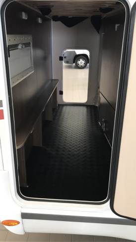

Voglio isolare il gavone. Siamo in 3, quindi ho ricavato il gavone alzando il letto a castello inferiore.
Al momento attuale nella parte alta ho le doghe del letto a castello superiore e a sinistra ho 3 pannelli separati che scendono e che potrebbero fare da base per il letto.
La mia idea è questa:
1) Sagomo una lastra di compensato nautico da mettere sotto il letto superiore. La rivesto con un pannellino isolante e poi finisco con uno strato di ecopelle marrone per il "design".
2) Sulle tre pareti laterali faccio tre pannellini composti da una base il legno sottile, sopra un pannello e anche qui finisco in ecopelle. Questi li attaccherei con del velcro, comunque removibili.
Così facendo vorrei chiudere la bocchetta che mi va nel gavone lasciandolo quindi più freddo.
Controindicazioni?

guarda, con le tuo soluzioni potresti ottenere un qualche tipo di risparmio, ma è tutto da quantificare....la butto lì, forse il 3%, forse i 5%.
Ci sono anche delle controindicazioni: isolando internamente correresti il rischio di trovarti la condensa sulle pareti, tra il pannello e le pareti esterne esistenti, perchè è molto difficile "contenere" il vapore acqueo. Paradossalmente più isoli e più avresti condensa interstiziale. Per farti capire: hai presente cosa succede quando si mettono gli oscuranti interni sul vetro con temperature rigide? E invece non succede nulla se lo metti all'esterno, o molto molto meno....eppure potrebbero avere lo stesso potere isolante, ma l'effetto non è lo stesso.
Oltretutto avresti il letto freddo....non è molto piacevole.
Poi vedi tu, io chiuderei la bocchetta e stop!

Secondo me è meglio lasciare la bocchetta aperta ,così l'aria calda che tende a salire ti intiepidisce anche la parte sottostante il letto
Puoi benissimo mettere un pannello tra il garage e le doghe ,magari lasciando che il perimetro del pannello non sia sagomato in modo troppo preciso ma lasci qualche centimetro di aria in prossimità della parete.
Parere personale ovviamente

Ciao, se vuoi isolare meglio la cellula, parere mio, isola bene il gavone, ma lascia la parete confinante con la cellula così com'è e nn chiudere la bocchetta. Il letto resta più caldo, non crei condense e nn devi mettere altri sistemi di riscaldamento che consumano corrente. Se poi invece la bocchetta la volevi chiudere per avere più aria calda alle altre bocchette eventualmente considera di cambiare o potenziare il tuo impianto di riscaldamento. Questo è ciò che farei io nella tua situazione.......
