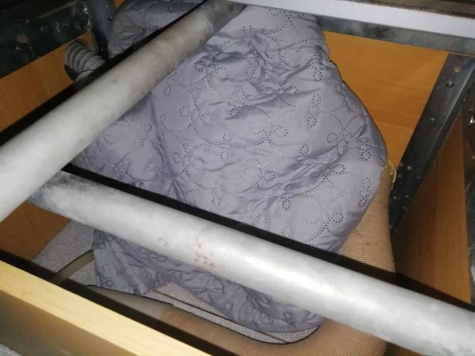

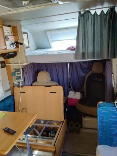

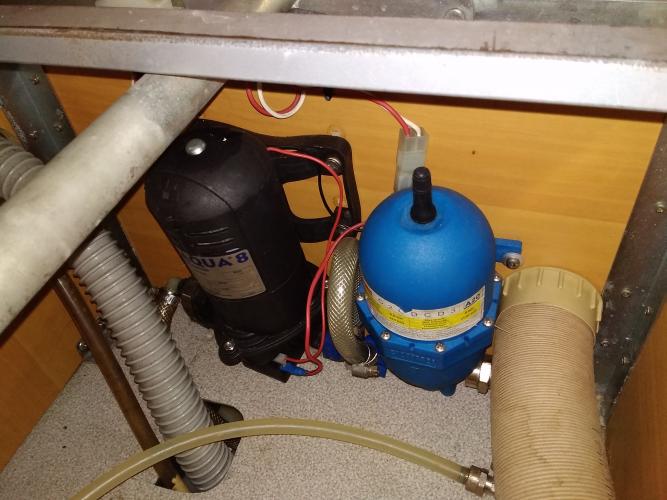

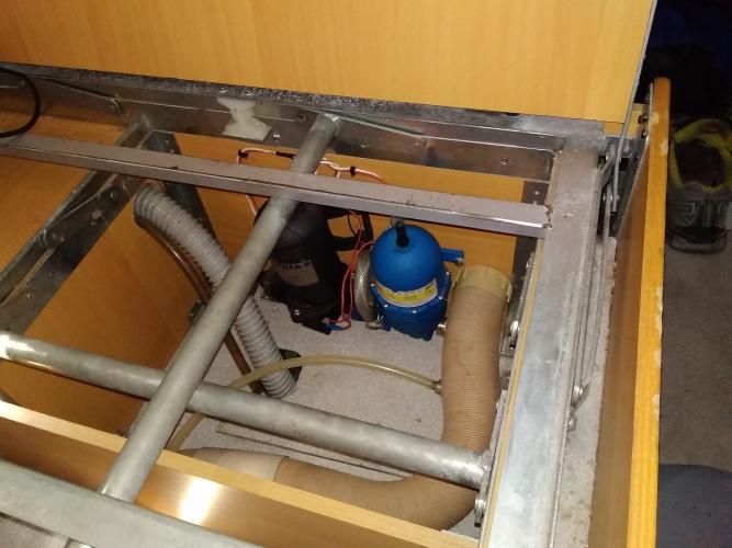

Buongiorno...ci siamo resi conto che la pompa sull arca è molto più fastidiosa che sull adriatik. Questo perché nell altro camoer era in coda, sul fondo dell armadio in un piccolo vano e con sopra una montagna di vestiti che attutivano tantissimo rumore e vibrazioni.
Qui invece è proprio sotto al lettocrying, in un vano grande e ancora vuoto che fa enormemente da cassa di risonanza.
Ho avuto l idea di isonorizzarla in qualche modo.
Avevo pensato o a unnsemplice scatolotto di polistirolo o a qualcosa riempito di poliuretano espanso.
e porre un panno, una spugna,o qualcosa di simile tra il supporto di gomma della pompa e la parete del vano dove è avvitata.
Altri suggerimenti?
Grazie.
Qui le foto del vano e della sua ubicazioneIMG_20200218_125537.jpgIMG_20200218_125700.jpgIMG_20200218_125714.jpg

Non è per il giorno... è nel caso qualcuno dorma innmansarda e qualcuno faccia la doccia...nel silenzio della notte è molto rumoroso.
nel frattempo ho fatto unq prova buttandoci sopra alcune felpe e il rumore diminuisce notevolmente.
Come ho detto,nell altro campre, larmadii pieno di vestiti (tutti i nostri averi quindi scoppiava) attutiva moltissimo...piu la distanza.

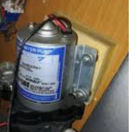

Sul Laika la pompa è sospesa tra due pezzi di legno con nel mezzo una rete, quando si aziona la pompa vibra su questo piano. Non sento mai la pompa azionarsi.
Eccolo, come si chiama non ho idea

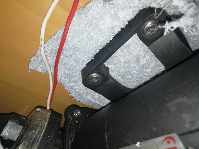

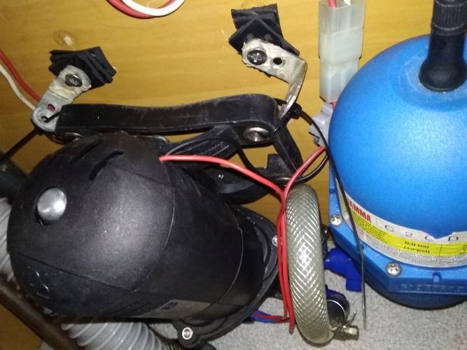

15/06/2018 11024
Inserito il 18/02/2020 alle: 20:48:33
Ragazzi grazie a tutti per gli spunti! smiley​​​​​​
Probabilmente proverò con una staffa e delle fascette così da avere lapompa "flottante" smiley​​​​​​.

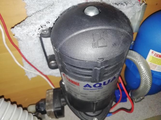

Intanto un dettaglio del supporto fiamma di gomma che dovrebbe fare il lavoro di legnetti, silent block e quant'altro. Non è plastica ma gomma morbida che si piega notevolmente. Praticamente la Pompa si può muovere.
Nel. Frattempo oggi mi sono attrezzato cosi :asciugamano tra supporto e parete e coperta sopra la Pompa laugh
Il rumore si è ridotto di tantissimo.
Il problema quindi sta nella cassa di risonanza del gavone ancora vuoto e grande rispetto a prima.
Ps: la schurflo che c era prima e che ho messo sull Adriatick, pur essendo più rumorosa risultava forse un po meno fastidiosa perché funziona molto diversamente : fa molti meno giri e da luogo a vibrazioni a frequenza più bassa.
Ma proprio non mi piaceva il funzionamento... Molto meno progressivo e lineare.
Modificato da Hunter85 il 18/02/2020 alle 20:52:52
15/06/2018 11024
Inserito il 19/02/2020 alle: 15:44:48
provato anche ad appenderla con fascette come suggerito, e due staffette con gomma sotto. Ovviamente piu coperta sopra.
È migliorata ancorasmiley

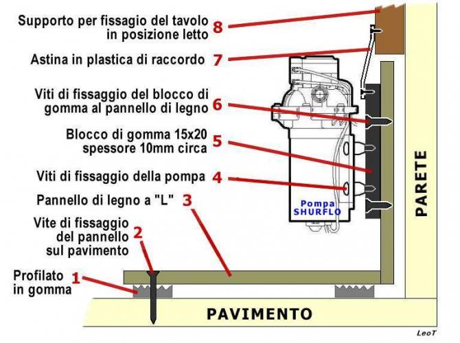

Io nel precedente camper fissai la pompa in questo modo e mi trovai molto bene.
