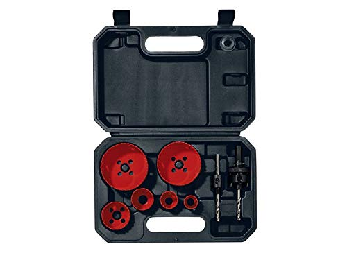

salve ,dovrei effettuare vari fori di diverse misure sul camper patendo da  80 mm sul pavimento in legno per fare passare i tubi del webasto , credete vada bene un kit di seghe circolari di questo tipo per forare il pavimento in legno e per fare il foro sui mobili per le bocchette ? qualcuno le ha già utilizzate per avere conferma se il taglio viene preciso  e siano pratiche da utilizzare ? o si rischia di farsi male con le lame che escono facilmente ?

Tempo fa dovetti fare anche io dei carotaggi sul legno e avsv preso un kit simile a basso costo. Girava talmente storto che un foro da 20 mm diventava 25.
Alla fine ho preso un kit un po più serio
https://www.bricoman.it/n/utens...
Ora non so se questo ha le misure che cerchi, ma ti assicuro che taglia bene ed è preciso

ne ho uno uguale e ti confermo che le tazze tagliano veramente bene ,il problema è che non c'e' la misura da 60 e 80..si avvicinano alle misure che mi servono quella da 64mm e 87mm ,ma poi rimane troppo grande il foro ... per andare sul sicuro mi tocca acquistare le tazze singole delle misure che  mi servono ...

Concordo che quelle che hai postato valgono veramente poco, allargano il foro e qualche volta mi capito che si incastrassero, meglio non usarle.
L'unica è prenderle singolarmente online tipo queste di Amazon da 60 e da 80 . certamente costano come un kit completo, ma almeno si è sicuri di fare un buon lavoro.

Lascia perdere quel tipo, girano storte e se va male si sgancia e fa danno.
decisamente meglio quelle indicate da impiegatodel volante.

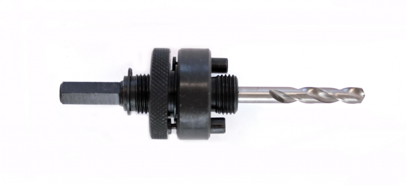

Per avere un lavoro piu perfetto possibile, meglio prendere un mandrno standard come questo
su cui poi montare seghe a tazza per legno-plastica di buona fattura e con attacco standard come ad esempio questa:
con lo stesso attacco standard si trovano anche di altra marca piu nota, come BOSCH o altri.
Se sei fortunato, ogni tanto alla LIDL mettono fuori il Kit di seghe a tazza (figurati se me lo perdevo) , con due mandrini attacco standard, grande e piccolo, e una serie di tazze di buona qualità, ma gia vale anche solo per i mandrini e poi se serve una tazza di dimensione diversa si acquista la misura che serve con attacco standard.

Non anno bene perchè non sono abbastanza alte ed avendo il piattello dove si inseriscono le lame non riesci a completare il taglio su elementi di spessore elevato come il pavimento.Poi comunque sono molto ballerine e si scaldano in fretta. Meglio un kit oppure 1/ 2 tazze più professionali.

Ciao, io le ho usate, proprio quelle economiche e proprio per fare passare i tubi dell'eberspace, ne ho fatti però solo 3 di fori nella dinette dietro il posto guida due per fare uscire l'aria calda e una per l'aspirazione e non ho trovato le problematiche che leggo sopra, i fori sono venuti perfetti, la dinettè è in legno spessa un centimetro circa, accortezza di inizare dall'esterno, la parte visibile e poi a metà circa continuare dal di dentro, se possibile, altrimenti quando escono potrebbero scheggiare il legno e farne saltare via qualche pezzetto o perlomeno alla fine andarci piano piano.
Per un lavoro usa e getta come ho fatto io vanno più che bene, ora le ho messe da qualche parte e mai più usate.

ho deciso! prenderò certamente le tazze singole con misure esatte ai fori , il rischio di scheggiare il legno del mobilio  all'interno del camper con quel kit di tazze del leroy merlin  rimane molto alto ,meglio non rischiare .
