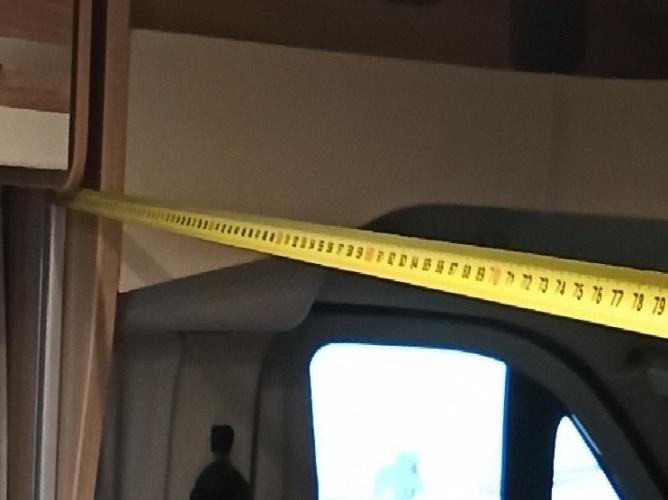

ho uno Knaus Sky Wave del 2018 con letto basculante manuale.
Il camper è uscito dalla fabbrica con le guide in alluminio del letto basculante non perfettamente verticali e questa comporta l’emissione di fastidiosi scricchiolii specialmente nei mesi estivi.
Dopo un intervento in officina, dove hanno parzialmente raddrizzato le guide, la situazione è leggermente migliorata ma il difetto permane.

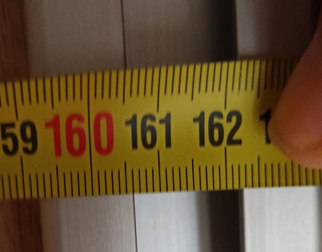

Da un controllo effettuato ho visto che ci sono ancora 6 mm di differenza nella distanza tra le guide (parte superiore 1603 mm, parte centrale 1606 mm  e quella inferiore 1609 mm).
Chiedo:
1- se qualcuno che ha lo stesso camper può misurare la distanza tra “bordo dx vano guida sinistra” e “bordo sx vano guida destra” (vedi foto);
2- se conoscete il nome del costruttore di queste guide in alluminio in quanto volevo valutare l’installazione di guide con maggior larghezza che, vengono installate su altri camper, e che magari accettano un maggior imprecisione della verticalità.
Grazie per l’aiuto.

Ciao, ho lo stesso camper, versione MEG del 2019.
La distanza, misurata da lato interno a lato interno, è di 1575 mm. Uguale sia nella parte superiore che inferiore. La larghezza delle guide è di 45 mm (nel caso ti potesse servire).
Buona strada.
