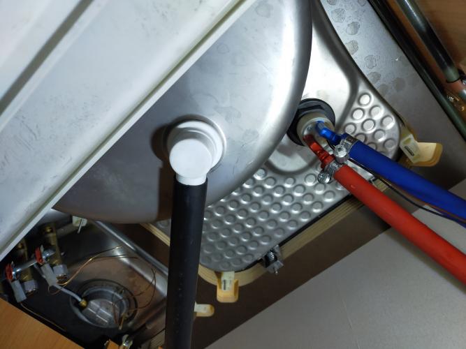

Buongiorno a tutti da pochi giorni ho acquistato un semintegrale knaus come da titolo e curiosando nei vari punti nascosti mi sono accorto che l'impianto idrico non è come i tutti Camper che ho visto in vita mia
cioè mi spiego le tubature sono più grosse e con attacchi a fascette apposite cioè quelle che si chiudono con le pinze apposta non come i soliti attacchi rapidi in più non ci sono rubinetteria di chiusura in caso di perdita.il mio Arca ogni singolo tubo aveva un rubinetto di chiudere sono rimasto deluso ne parlano bene del knaus ma mi da l'impressione di cose importanti o sbaglio

Sul mio vecchio burstner è simile e affidabile.
Pompa a immersione comandata da miscelatori con microinterruttore, quindi in teoria mai in pressione, a meno di non aprire il rubinetto e chiudere il flusso tramite doccino dotato di levetta.
Le fascette metalliche che vedo in foto non ho capito quali pinze particolari richiederebbero, si possono aprire e chiudere con cacciavite a croce o con normale chiave esagonale della corretta misura.

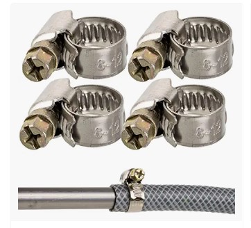

 scusa norbidic ma di quale pinza e quali fascette stai parlando. quelle postate sono queste. cacciavite a stella o piatto o esagono Immagine%202022-10-08%20151018.jpg

Infatti l'avevo chiesto anche io, sempre messe e tolte usando una piccola esagonale snodabile a cricchetto.

Anche io con knaus del 2006 ho sostituito tutte le fascette a pinza con quelle a vite, perché con il tempo non facevano più presa. Poi perdevano tutti i raccordi lo stesso e ho capito che era colpa dei raccordi in plastica, che si deformavano con la pressione delle fascette. Cambiati tutti con raccordi in ottone (difficili oltretutto da trovare di 10mm tutti ordinati su AliExpress. Con 10 euro di raccordi e 1 giornata intera di lavoro ho risolto. Tranne che per i raccordi truma che sono rimasti in plastica, ma sembrano reggere meglio, ma sono comunque sorvegliati speciali. Ritengo questi raccordi comunque molto meglio dei jhon guest(ho scritto bene)
