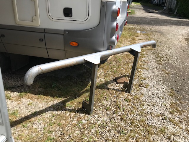

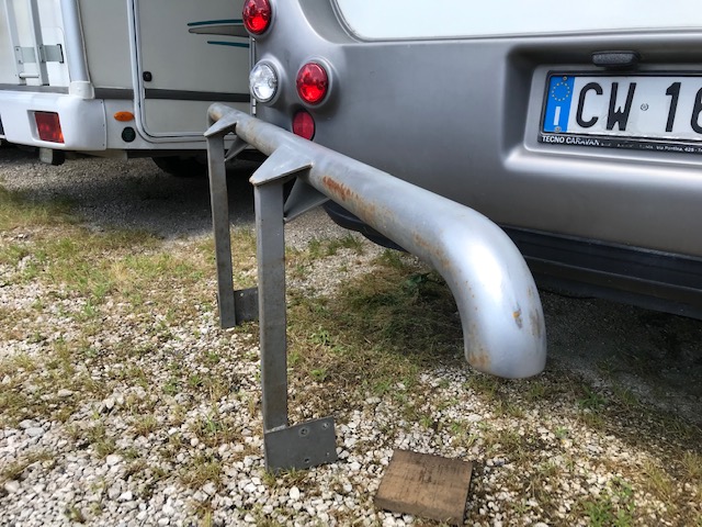

Ciao, oggi ho smontato il paraurti del mezzo per verniciarlo, è un pesante manufatto di acciaio fissato sulla prolunga del telaio Iveco che sorregge il garage, sulla  stessa è ancorato anche il supporto della ruota di scorta, in pratica la prolunga è caricata con un peso di almeno 80/90 Kg, penso si tratti di accessori montati after market, il garage ha una portata dichiarata da Laika di circa 120/130 Kg mi chiedo e vi chiedo se carico un motorino corro il rischio che collassi il posteriore del camper? Se non elimino il paraurti corro il rischio di non poter caricare neanche le bici, allego foto per un vostro commento. Grazie un saluto EnzoIMG_4788.jpgIMG_4789.jpg

Guarda sotto, se i longaroni originali o le prolunghe Laika arrivano a fine garage o molto  vicino allora quel pezzo non serve, se non è originale Laikacredo che quei pezzi siamo messi per proteggere il posteriore (che poi non protegge nulla)

Ciao, i longheroni Laika fissati al telaio Iveco arrivano a lambire il paraurti di plastica, in pratica sostengono il garage per tutta la lunghezza, sembrano molto robusti realizzati in acciao zincato alleggerito, anch'io penso che il paraurti d'acciao serva soltanto ad aggiungere peso su un mezzo già pesante di suo, non lo rimonterò. Un saluto Enzo

Corri solo il rischio di sforare il peso consentito, che a occhio e croce o è già stato passato o è al limitewink

Ciao, il peso è al limite, con due persone a bordo, senza esagerare con il carichi aggiuntivi, potrei anche andare in Svizzera, se tolgo paraurti e ruota di scorta posso ospitare una terza persona. Ciao
