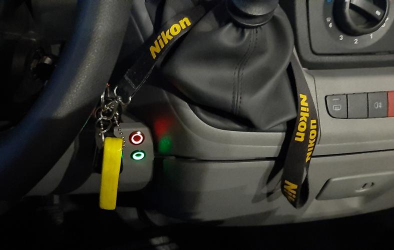

È più semplice di come tu possa immaginare.
Per prima cosa individua un punto comodo per posizionare l'interruttore, ti consiglio un interruttore con 1-0 in modo da verificare se la telecamera è spenta o accesa quando non serve, una volta istallato l'interruttore parti con il positivo dalla sorgente (centralina/batteria servizi/presa accendisigari ecc...)/ FUSIBILE e passi per l'interruttore e vai fino alla telecamera.
Volendo puoi fare una finezza collegando un interruttore a pulsante a led in modo da vedere se accessa o spenta anche a distanza...
