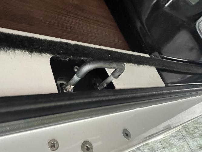

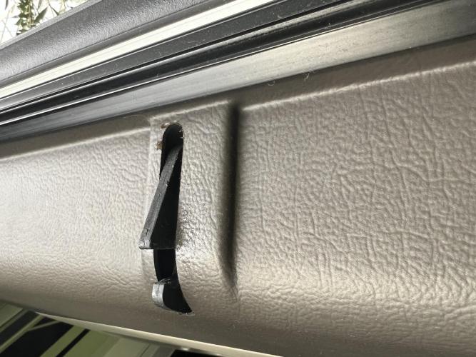

Porta Hartal su Laika Ecovip 709 (anno 2017).
ci sono due elementi pivottanti (uno in alto e uno in basso) che si agganciano al telaio della porta quando è chiusa in posizione di blocco.
Uno dei due elementi si ancora correttamente, l'altro no in quanto in posizione di aperto risulta troppo dentro il rivestimento della porta.

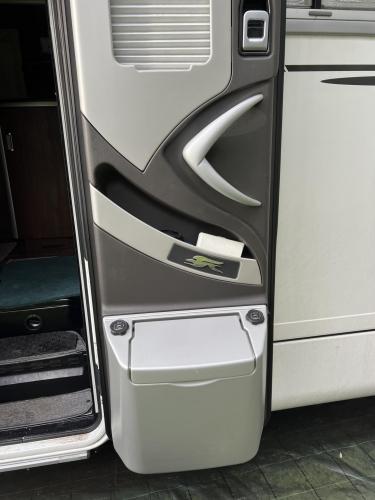

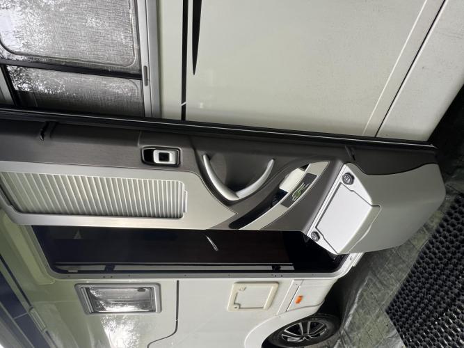

Come si registra? Come si smonta il pannello porta per accedere ai meccanismi interni? Foto qui sotto:

Porta Hartal su Laika Ecovip 709 (anno 2017). ci sono due elementi pivottanti (uno in alto e uno in basso) che si agganciano al telaio della porta quando è chiusa in posizione di blocco. Uno dei due elementi si ancora
correttamente, l'altro no in quanto in posizione di aperto risulta troppo dentro il rivestimento della porta. Come si registra? Come si smonta il pannello porta per accedere ai meccanismi interni? Foto qui sotto:   DAVIDE
che io sappia è uno scrocco come quelli usati nelle Fiat per fissare le portiere ai piantoni in posizione di chiusura; e a memoria non ricordo siano registrabili; magari Laika l'ha reso registrabile con un montaggio ad asola; l'unica è smontare il rivestimento interno che temo sia incollato

infatti, chiedevo proprio quello principalmente, come smontare il rivestimento senza fare danni

Ti conviene telefonare alla DUE ELLE e chiedere chiarimenti. Smontare il rivestimento è complicato.

Tutte le parti in plastica sono incollate con biadesivo e qualche vitina nella parte superiore. Attenzione plastiche delicate. Sposta la guarnizione ed infila una lama.

Forse lo hai inavvertitamente schiacciato... hai provato con porta aperta facendo leva a metterlo in posizione come l’altro?
È un semplice scrocco e non ha nessuna regolazione...

La regolazione della chiusura avviene solo agendo sulla u metallica dello stipite della porta.

Forse lo hai inavvertitamente schiacciato... hai provato con porta aperta facendo leva a metterlo in posizione come l’altro? È un semplice scrocco e non ha nessuna regolazione...
certo ho provato. Se lo porto in avanti va in posizione di blocco e la porta non si può chiudere. Se lo schiaccio rimane in dentro e poi non agguanta la U sul telaio.
ok, questo vale per la registrazione siamo daccordo.
il mio caso è diverso, il gancio che è sulla porta è troppo affogato dentro il rivestimento porta e non si aggancia alla U.
Anche se la U la estraessi tutta arriverebbe a toccare il guscio di plastica del rivestimento ma non il gancio/scrocco

ok, questo vale per la registrazione siamo daccordo. il mio caso è diverso, il gancio che è sulla porta è troppo affogato dentro il rivestimento porta e non si aggancia alla U.  Anche se la U la estraessi tutta arriverebbe a toccare il guscio di plastica del rivestimento ma non il gancio/scrocco
prendilo con una pinza e tiralo mentre con la maniglia fai l’apertura, forse ha solamente fatto 1/2 giro lo scroto

pensi che se li chiamo mi diano questo tipo di risposta al telefono? Per caso hai già provato?
Telefona spiegandogli il problemi è senti cosa ti dicono. Smontare il rivestimento è problematico.
Domani telefono! Grazie

Ho parlato poco fa con la Due Elle, gentilissimi; la porta è fissata tutta con biadesivo apposito ed il loro consiglio, se non si sa esattamente ciò che si sta facendo, è di non farlo perché il rischio di fare danni è piuttosto elevato.
Credo che prenderò un appuntamento con loro sperando che riescano a farlo nell'arco di qualche ora.
