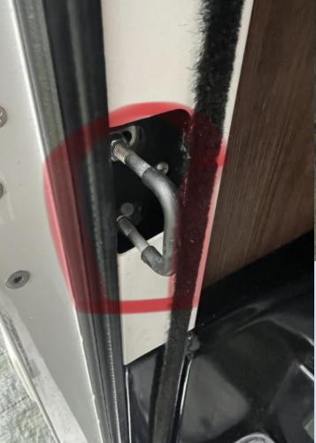

Inserito il 11/08/2025 alle: 17:52:59
In risposta al messaggio di Pascia2 del 16/01/2024 alle 16:03:52
Porta Hartal su Laika Ecovip 709 (anno 2017). ci sono due elementi pivottanti (uno in alto e uno in basso) che si agganciano al telaio della porta quando è chiusa in posizione di blocco. Uno dei due elementi si ancora correttamente,
l'altro no in quanto in posizione di aperto risulta troppo dentro il rivestimento della porta. Come si registra? Come si smonta il pannello porta per accedere ai meccanismi interni? Foto qui sotto:
Avrei un paio di domande:  quello che non si aggancia e quello alto o quello basso? il camper lo hai gia da qualche anno ho appena preso? visto che è un modello 2017 è probabile che il problema esisteva da tempo.   Se è quello in alto potrebbe essere che il rivestimento si è spostato, magari dovuto al caldo.
Anche io ho la stessa porta (ecovip390 2016) e a causa della rottura della molletta che aziona i due "agganci" ho dovuto smontare il rivestimento interno due volte nel giro di 9 anni. Il rivestimento interno è fissato con Biadesivo (tipo Eurocell 770 che si trova in un paio di formati e colori) e con un paio di viti in basso e dietro i bidoni spazzatura, non ci sono viti sopra (almeno nella mia porta) C'e anche una vite nella maniglia di apertura della porta (dietro un dischetto nero al centro). Attenzione: la guarnizione è incollata sotto, fare attenzione di no strapparla o tagliarla.   Per "staccare" il biadesivo ho usato la lama di un taglierino facendo molta attenzione (è facile rompere il rivestimento visto che ha uno spessore inferiore al millimetro). E' consigliabile essere almeno due persone una che taglia e l'altra che sostiene il rivestimento interno. Se non hai una ottima manualità meglio rivolgersi ad una ditta specializzata. Il lavoro principale e più noioso è la rimozione dei resti di biadesivo sia dalla porta che dal rivestimento. Ti puoi aiutare con una pistola termica e stracci ricavati da un vecchio asciugamano in ciniglia. Se puoi evita di usare solventi. Se non ricordo male i due blocchetti sotto il rivestimento si possono regolare un po', ma non sono sicuro. Importante quando rimonti il rivestimento il suo posizionamento altrimenti rischi che i ganci non sporgono a sufficenza per agganciarsi correttamente. Io ho fissato il biadesivo sul rivestimento lasciando la pellicola di protezione.  Ad una estremità ho lasciato circa 4-5 cm di protezione extra che sporgeva dal rivestimento; una volta posizionato correttamente e messo le viti non tirate a fondo, tirando la pellicola di protezione del biadesivo ho fissato il rivestimento (da eseguire in due) tempo di lavoro una giornata piena.  spero di esserti stato utile
Meglio perdere un minuto della vita ..che perdere la vita in un minuto
Wibos
Wibos
16/11/2016 443
Inserito il 11/08/2025 alle: 23:29:20
Ciao, ti confermo come ha detto anche un’altro amico del forum che la registrazione la fai unicamente dalle due “U” con due chiavi fisse da 10 mm. Devi smontare il profilo di copertura per avere accesso ai due dadi.
Era capitato pure a me e con pazienza è andato a posto.
In merito alla chiusura centralizzata che non funziona più si era tranciato il cavo fra porta e telaio, l’ho rifatto da nuovo smontando la parte di copertura della porta lato maniglia.
Se serve un tutorial per smontarlo te lo posto.
