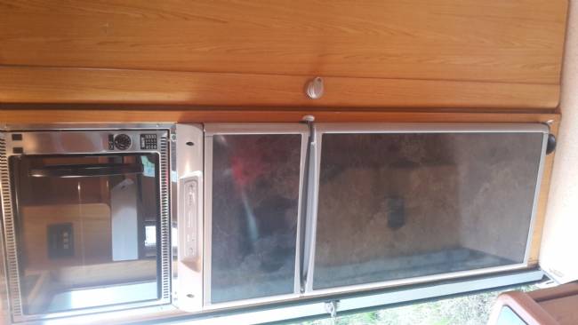

Ciao a tutti, ritorno a parlare di camper dopo che ho resistito solo 8 mesi senza....
Ho appena acquistato un Laika Ecovip 2.1 su iveco del 2001.
Come in ogni usato che si rispetti, dopo che il venditore mi ha assicurato che funzionava tutto, mi ritrovo con una serie di problematiche, a parte le gomme "quadrate" dovute probabilmente ad un buon periodo di "fermo", per lo stesso motivo il frigo non da segni di vita (eletrolux).
Oggi dopo 2 ore di accensione a gas cominciava appena a rinfrescare la cella... non sono nuovo di queste operazioni, così ho pensato..."faccio un po' di pulizia bruciatore, camino, controllo cristalli nella serpentina etc...."... ma a questo punto si presenta il problema.... come ci arrivo al retro del frigo?
L'ecovip 2 venduto lo scorso anno (1998 su transit) stessa disposizione, aveva una paratia nel vano doccia attraverso la quale si arrivava sul retro del frigo, questo è completamente sigillato!! non dovrò mica smontare la parete della doccia o ancor peggio togliere completamente il frigo?
Se qualcuno ha dei consigli.....

per poter manutenzionare il frigo temo dovrai togliere la parete doccia dietro al frigo e creare una apertura che poi coprirai con apposito coperchio stagno , purtroppo sul 2i (non ricordo bene se ultima o penultima serie) con stufa combi e frigo 4505 mamma laika ha commesso l'ennesima cappellata e il tuo non è un 2.1 ma un 2i su iveco C13 , gran bel  mezzo ma peso a parte non è esente da qualche pecca che potevano benissimo evitare , hai capito come funziona il nautico e cassetta ? , altra cappellata che potevano progettare meglio

Il wc è nautico con primo serbatoio sotto il water e una volta riempito quello si scarica su uno più grande sotto.
Per il frigo...nessuna apertura per raggiungere bruciatore e boiler...vorrei far 2 chiacchere con il progettista... se qualcuno ha già aperto la parete doccia accetto consigli....

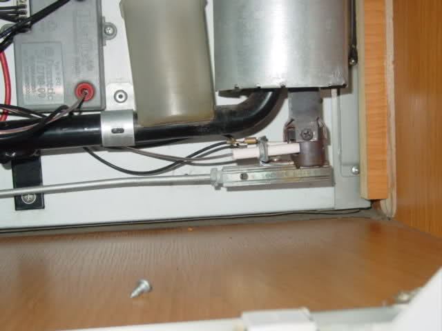

io  non ne  ho mai   aperti .. pero mi e capitato di metterci le mani.
la botola comunque    e aperta   solo in zona bruciatore.  con qualche  preghierina , alla serpentina non hai accesso .
 se non raffredda prova   con  un compressore   a soffiare da sotto . il tuo modello  non ha il bruciatore  a bicchiere, lo sporco   cade    fuori dal bruciatore.
  domanda.. sempre  ammesso che  vada  a 220 (per saperlo   chiudi le bombole del gas  collegati a 220  e accendi il frigo)
riesce  a raffreddare ???

Per botola intendi da sotto il camper immagino.... in effetti potrei arrivare almeno da li a provare a "battere" un po' la serpentina per vedere se è questione di cristallizzazione dell'ammoniaca, la cella dopo un'oretta comincia a rinfrescarsi, mentre la zona frigo è completamente calda.
A 220 l'ho lasciato un'oretta acceso (devo prendermi il tempo per lasciarlo magari un giorno intero) e stessa situazione che a gas.
Stasera sono andato a rimontare tutta i copricuscini (dopo un bel lavaggio in lavatrice) e andando via ho lasciato il frigo acceso a gas... domani vedo come si è evoluta la situazione.
Cosa vuol dire che non ha il bruciatore a bicchiere? (è diverso dai vecchi modelli di frigo?)
La mia idea è comunque di smontare la parete della doccia....voglio vederlo dal vivo il retrofrigo...

come ti dissi per accedere al retro frigo purtroppo dovrai smadonnare non poco togliendo la parete doccia retrostante ma non credere che togliendola vedi tutta la parte posteriore del frigo , per le nere hai anche la possibilita di una cassetta esterna su apposita slitta , quindi sono 3 possibilità , dalla apertura di aerazione sotto al frigo riuscirai a fare ben poco e nulla di concreto

Ciao,io ho avuto un Ecovip 400,quindi più corto del tuo e dietro il frigo avevo la parete posteriore del camper in cui c'era un inutile sportellino che ti permetteva solo di vedere l'alloggiamento del bruciatore del frigo visto le sue piccole dimensioni.
Per eseguire altri lavori dovetti sfilerà il frigo ed il forno dalla sua sede approfitta per pulire il bruciatore e mettere le ventole.
Il mio consiglio è di smontare il frigo dal camper fare i lavori che devi fare poi fare la botola della misura che ti serve ,senza smontare la parete della doccia ,per poi intervenire successivamente senza sfilare il frigo dalla sede.

quelli che   ho visto io   hanno un foro  da 30x30   circa, era stato realizzato   in secondo tempo, giusto per manuntenzione    bruciatore   gas  termocoppia.
per le differenze   bruciatori    ,   solitamente  usano questi a bicchiere ,
pero  la fuliggine   tende a depositarsi   sul bruciatore stesso
mentre  il tuo     e fatto  in questa maniera
e difficilmente  si sporca per fuliggine  perche   cade di sotto
per   sapere  se funziona correttamente a 220.... chiudi la bombola del gas
 se lo lasci  acceso, altrimenti  non sai  a cosa sta realmente funzionando.
quei  modelli   di frigo aes   sono famosi  per problemi alla  scheda  elettronica

Sabato mi sono infilato sotto al camper, dove c'è la presa d'aria inferiore per il frigo, da li impossibile pensare di smontare il bruciatore... si vede chiaramente però la sagoma dell'apertura che ci sarebbe dovuta essere nella doccia per poter fare manutenzione (poi probabilmente per risparmiare qualcosa hanno deciso di non farla nel pannello parete doccia.
Constatato questo, prima di smontare tutta la doccia ho voluto fare un po' di prove, acceso il frigo a gas già dalle prime ore del mattino, ho "costruito" un attrezzo per "battere" un po' la serpentina (nel caso il problema fosse di cristallizzazione), così ad intervalli di mezzora circa ho dato una bella suonata a tutti i tubi che potevo raggiungere da sotto, dopo fatto questo, spento il frigo mi sono arrampicato da sotto fino a raggiungere il bruciatore con la pistoala del compressore e gli ho datto una mega soffiata un po' ovunque... (ne sono uscito nero...).
Riacceso il frigo al massimo e lasciato fino a domenica mattina quando sono tornato a controllare.... parte frigo segnava -2 e cella -14......ora vediamo nei prossimi giorni.

prima di dare la colpa alla cristalizzazione,   io avrei  fatto una  prova se raffeddava   con una diversa   fonte di alimentazione.
potrebbe benissimo essere stato il bruciatore   sporco visto il difficile accesso per pulirlo.
 ho visto  frigo che son stati  battuti e si son crepate  delle saldature  facendo uscire  l'ammoniaca.
questa  evenienza   si tiene come ultima spiaggia .

premetto che ho avuto per 11 Anni un Ecovip 200 con le stesse disposizioni del tuo ma con un frigo piccolo.......
detto ciò , dei due mali  ( smontare il frigo , aprire la doccia)....a mio avviso  , una volta che hai visto che una parvenza di apertura non realizzata ...io la taglierei....poi con un pò di manualità realizzi un coperchio ...
ricorda che il bruciatore del frigo almeno una volta l' Anno và aperto e soffiato....sempre che all' improvviso non ti arrivi il ragnetto.....
fai un coperchio anti acqua e possibilmente stagno ...vedrai è la scelta giusta ,
