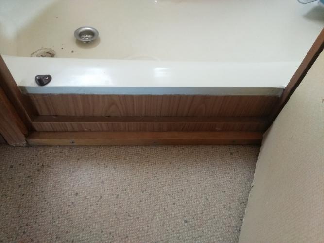

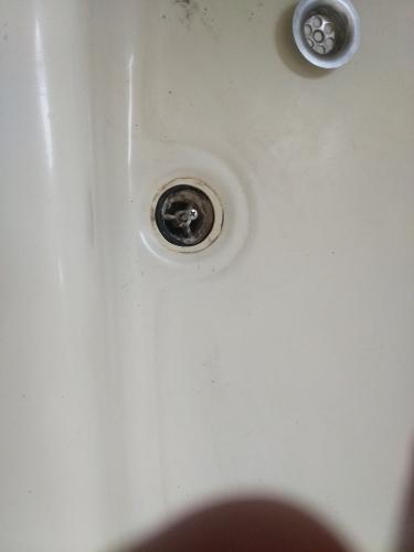

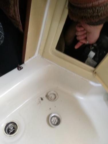

Buonasera,
come da titolo ho un Laika Lasercar 562 del 91,
volevo smontare la guarnizione del piatto doccia, poichè smontando le guarnizioni sotto il mobiletto del bagno,
dove si raccordano, ho visto che erano durissime e vecchie.
Quelle due le ho cambiate con due di cartone, ma quella del piatto doccia è irraggiungibile.
Qualcuno con lo stesso modello mi sa aiutare?
Se perdesse mi gioco il pianale del bagno, per favore qualcuno mi aiuti, perchè non sò proprio come fare.
Possibile che si debba smontare il piatto doccia? Dai non ci voglio credere, credo che Laika abbia lavorato meglio di così.

VI posto qualche foto, magari anche se non avete il modello che ho io, potete darmi una dritta.

ciao,
mi sembra una normale pilette, se non devi lavorare sul tubo di scarico abbassi il corpo in plastica centrale, cambi la guarnizione in gomma nera che fa tenuta andando in battuta e sostituisci la piccola guarnizione sotto la griglia esterna.
Rimettendo la vite centrale va tutto in battuta e stringe - le guarnizioni son più o meno tutte uguali se prendi una pilette nuova puoi cannibalizzare le gomme (nel caso meglio che smonti la vecchia e vai con il campione).
