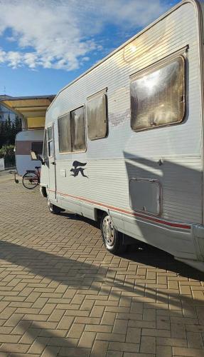

Intanto un amico con l'occhio più attento alla carrozzeria piuttosto che alle tendine, ha notato 3 chiazze sospette. Ve le sottopongo..

Grazie per l'iscrizione smiley Prima di fare una visura e buttare via i 5-10€ che costa lo andrei a vedere dal vivo per capire se è realmente l'oggetto che fa per te, per il resto quei 250€ per i controlli saranno i soldi meglio spesi in assoluto.
p.s. dalla foto non riesco a capire la questione macchie

Le macchie ne vedo 2 e sembrano sfumature di riverniciatura in quel punto, presumo per danneggiamenti ...a volte magari con foratura del foglio di alluminio esterno e se non fatto a dovere può ricreare problemi. Quella forse più preoccupante è quella in alto e vicino al profilo di congiunzione tetto/parete e potrebbe essere davvero segno di qualche problema passato. Controlla all'interno nel solito posto se ci sono rigonfiamenti e/o legno "molliccio" aprendo gli sportelli degli armadietti.
Le infiltrazioni di solito si notano meglio all'internoo con la parte in legno che diventa "molliccia" e che non tiene alla pressione delle dita. Se l'infiltrazione è consistente può arrivare a far gonfiare il rivestimento esterno creando delle bolle in rilievo ma nel caso in questione non ne vedo .

Certamente devo valutare tutto e sono consapevole che un oggetto vintage ha delle imperfezioni, i segni del tempo per me sono storia di un mezzo che me lo fa apprezzare più di un camper nuovo di zecca. Quindi la mia preoccupazione sta nel fatto che in questo specifico caso si tratti di infiltrazioni che causano il tumore dell'alluminio.  Ma se dalla foto non è chiaro e potrebbero essere solo imperfezioni della vernice, allora vale la pena fare il viaggio per vederlo di persona.
