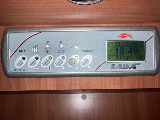

il camper è del 2009 e lo ho preso usato e lo ho dal 2019. Direi che il problema della stufa che va ad intermittenza quando la ventola è al massimo lo ha sempre fatto. Diciamo che me ne sono reso conto ultimamente facendo il confronto con il riscaldamento di camper di amici che montano la stessa stufa (combi gas c6000).
Sempre sopra la porta di fianco al sensore c’è la centralina del del mezzo che segna anche la temperatura interna ed esterna, ma non credo che le due cose siano collegate.

la temperatura sulla centralina non credo sia così precisa, ho anche un termometro  digitale tipo senza fili e la temperatura non coincide. Di solito la temperatura sulla centralina è più bassa. Il regolatore di pressione è il duo control della truma con i filtri che ho fatto cambiare da poco perché quello vecchio aveva passato i 10 anni di età, quindi direi a posto.

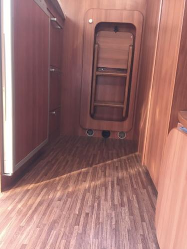

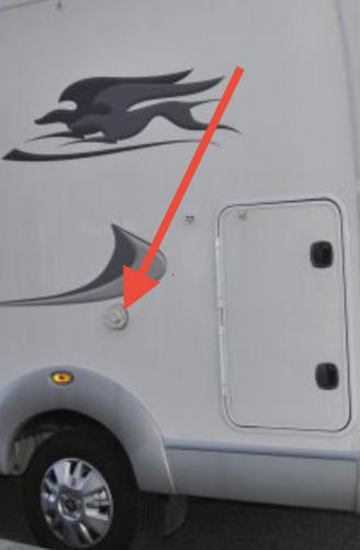

Mi sembra strano che non ci sia una apposita griglia sul vano bombola lato cellula , se realmente non ci fosse sarebbe un grande errore dell'allestitore non perdonabile , lo sportello di accesso al vano stufa lato gavone è appunto uno sportello quindi nulla in comune con il ricircolo aria tra cellula e vano stufa e quello sportello solitamente dovrebbe rimanere chiuso , capisci che il gavone o garage deve essere indipendente dalla parte abitativa della cellula
dalle svariate foto che ho visionato del tuo X595 sotto alla scaletta di accesso al matrimoniale vedo 4 griglie rotonde e quelle sono proprio le griglie per il ricircolo aria calda comunicanti con il vano stufa , contriolla che siano tutte libere

Silvio , la temperatura ambiente visualizzata sul display della centralina non ha nulla in comune con la temperatura selezionata sul comando numerato della combi , mi pare di aver capito che il problema lamentato è tutta'altra faccenda a meno che come temperatura ambiente si riferisce solo sulla dubbia e scarsa precisione visualizzata in centralina e non quella effettiva reale

Deve obbligatoriamente esserci una griglia nel vano della stufa in modo che l aria della cellula possa ritornare alla stufa.
Sicuramente ci sarà qualche apposito passaggio, ma se non ci fosse, taglia lo sportello di ispezione e montaci una bella griglia.

Tommaso , creare una feritoia sulla sportello di accesso del vano stufa lato gavone non servirebbe a nulla , idem anche lasciando aperto lo sportello per il semplice motivo che comunque non ci sarebbe ricircolo di aria tra parte abitativa della cellula e stufa , comunqe le griglie di ricircolo aria ci sono e devono esserci
parte abitativa della cellula e stufa , comunqe le griglie di ricircolo aria ci sono e devono esserci io ho capito che se anche posiziona il potenziometro temperatura del comando sul numero più alto la stufa gira troppo bassa senza aver raggiunto la temperatura selezionate ma potre ever capito male
Ciao a tutti,
grazie per i consigli. Il problema è che quando ho la rotellina puntata al massimo, ovvero 5 su 5 la stufa va per un poco con la ventola che spinge aria calda a manetta e poi rallenta ed esce aria fresca per poi ripartire dopo un po’ a manetta. In tutto questo attacca e stacca però la temperatura nella cellula rimane bassina 16°/18° indicati sul termometro digitale e 14°/15° sulla centralina, con temperatura esterna di 0° circa.
Mario è vero che ci sono quelle bocchette sotto la scaletta sono quelle bianche ai lati mentre quella nera è quella dell’aria calda. Controllerò che siano libere allora.
Da quello che ho capito io, lui vede 18/20 gradi sulla centralina, ma in realtà sono molti di più
È ovvio che se sono realmente 20/22 gradi, la stufa si spegne perché raggiunto la temperatura impostata
Lui non lamenta di avere freddo ma che vede una temperatura più bassa rispetto ad altri camper
