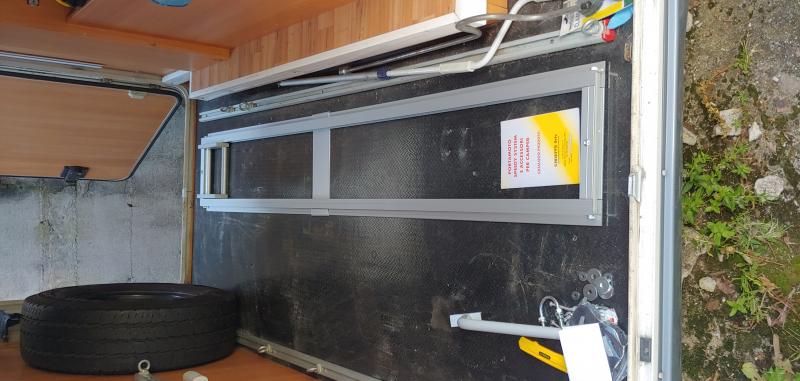

Ho acquistato un portamoto Speedy System,il quale ha bisogno di essere fissato nel pavimento del gavone forandolo e fissandolo esternamente con delle piastre...ho visto alcuni video di qualcuno che ha messo nel gavone una lastra di alluminio mandorlato,sembra per distribuire meglio il peso caricato dello scooter,ed anche per avere più presa nel fissaggio...potrebbe essere un'idea,e nel caso,di quanti mm la lastra?

Binario%20Speedy%20Sysrem.jpgHo già il binario Speedy System,devo forare il pavimento e fissarlo..

In risposta al messaggio di paco99 del 14/09/2023 alle 08:58:53

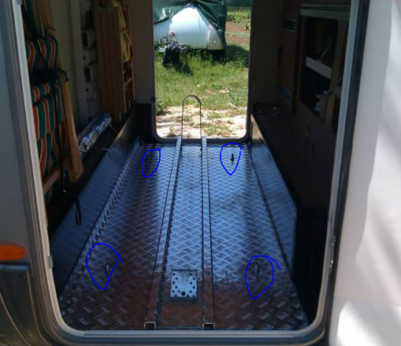

In risposta al messaggio di paco99 del 11/09/2023 alle 23:01:53
lastra di alluminio mandorlato,sembra per distribuire meglio il peso caricato dello scooter,ed anche per avere più presa nel fissaggio...potrebbe essere un'idea,e nel caso,di quanti mm la lastra? Grazie in anticipo.
installazioni di questo tipo non servono tanto per "rinforzare" il pavimento, ma più per proteggerlo dall'usura dallo sporco e per fare show.
A meno di montare una lamiera da 3/5mm cosa che non avrebbe alcun senso, una lamiera da 1mm o giù di lì non riforza assolutamente il pavimento, ma si riduce ad essere un peso aggiuntivo e inutile sul mezzo.
Tanto la moto andrà comunque fissata ai golfari che vedi in evidenza i quali DEVONO essere fissati al telaio del mezzo, non al pianale in legno.

In risposta al messaggio di Laikone del 14/09/2023 alle 12:20:07
installazioni di questo tipo non servono tanto per rinforzare il pavimento, ma più per proteggerlo dall'usura dallo sporco e per fare show. A meno di montare una lamiera da 3/5mm cosa che non avrebbe alcun senso, una lamiera
da 1mm o giù di lì non riforza assolutamente il pavimento, ma si riduce ad essere un peso aggiuntivo e inutile sul mezzo. Tanto la moto andrà comunque fissata ai golfari che vedi in evidenza i quali DEVONO essere fissati al telaio del mezzo, non al pianale in legno.
Perdonami ma non ho ben capito...sostieni che una lastra di 3/5mm non ha senso ed una da 1mm aggiunge peso inutile al mezzo...però vedo dalla tua foto che la lastra ce l'hai...
I golfari li ho su delle barre che già sono montate a pavimento,pensavo di allacciarmi a queste con le cinghie tiranti...

In risposta al messaggio di paco99 del 14/09/2023 alle 16:01:38
Perdonami ma non ho ben capito...sostieni che una lastra di 3/5mm non ha senso ed una da 1mm aggiunge peso inutile al mezzo...però vedo dalla tua foto che la lastra ce l'hai... I golfari li ho su delle barre che già sono montate a pavimento,pensavo di allacciarmi a queste con le cinghie tiranti...
allora non mi sono spiegato scusami.
riprovo.
Una lamiera a pavimento per tutta la grandezza del garage e con l'intento di rinforzare il pavimento stesso dovrebbe essere da almeno 4/5mm. Una lamiera di quella grandezza e con quello spessore sarebbe un peso enorme che è inutile portarsi dietro, non inutile nel senso che non rinforzerebbe il pavimento.
Ricorda che ci sono limiti di portata nel garage, non puoi quandi caricare all'esaspèerazione... i kg totali di solito sono 150.
Metterla da 1,5mm. sarebbe molto più leggera, ma data la grandezza fletterebbe tantissimo e risulterebbe inutile al fine di rinforzare il pavimento.
Nella foto che ho pubblicato, che NON è mia ma l'ho trovata sul web, hanno messo quella lamiera più per una protezione del piano e per questioni estetiche che per reale necessità e rinforzo. Di qui il fatto che non serve a nulla, quindi perchè metterla? Al limite mettine una striscia al centro dove passano le ruoto della moto, ma sempre e solo con l'intento legato alla pulizia/protezione non al rinforzo del pavimento.
Spero di essermi spiegato meglio.

In risposta al messaggio di Laikone del 14/09/2023 alle 17:03:32
allora non mi sono spiegato scusami. riprovo. Una lamiera a pavimento per tutta la grandezza del garage e con l'intento di rinforzare il pavimento stesso dovrebbe essere da almeno 4/5mm. Una lamiera di quella grandezza e
con quello spessore sarebbe un peso enorme che è inutile portarsi dietro, non inutile nel senso che non rinforzerebbe il pavimento. Ricorda che ci sono limiti di portata nel garage, non puoi quandi caricare all'esaspèerazione... i kg totali di solito sono 150. Metterla da 1,5mm. sarebbe molto più leggera, ma data la grandezza fletterebbe tantissimo e risulterebbe inutile al fine di rinforzare il pavimento. Nella foto che ho pubblicato, che NON è mia ma l'ho trovata sul web, hanno messo quella lamiera più per una protezione del piano e per questioni estetiche che per reale necessità e rinforzo. Di qui il fatto che non serve a nulla, quindi perchè metterla? Al limite mettine una striscia al centro dove passano le ruoto della moto, ma sempre e solo con l'intento legato alla pulizia/protezione non al rinforzo del pavimento. Spero di essermi spiegato meglio.
Ora ho capito,in effetti pensavo che la foto si riferisse al tuo gavone... wink
Si,penso che metterò una striscia allora,anche se intera mi servirebbe per non strisciare il pavimento nel spostare sedie,tavolino e altro...
