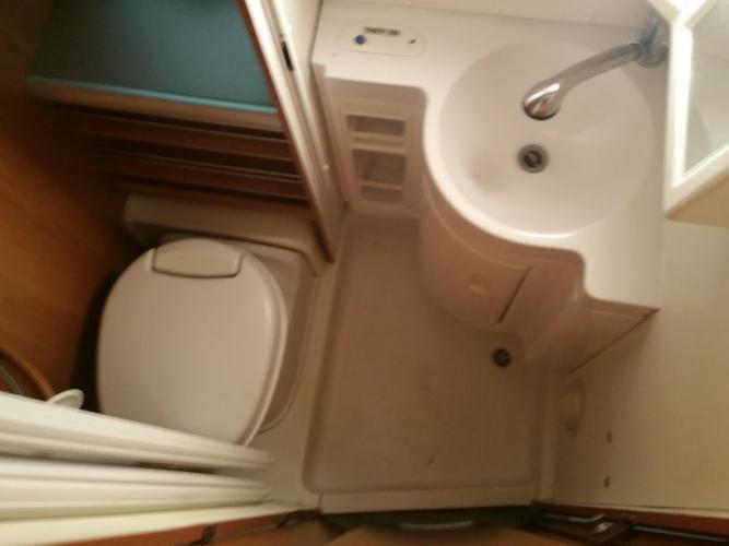

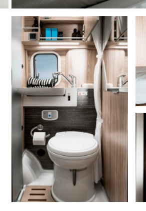

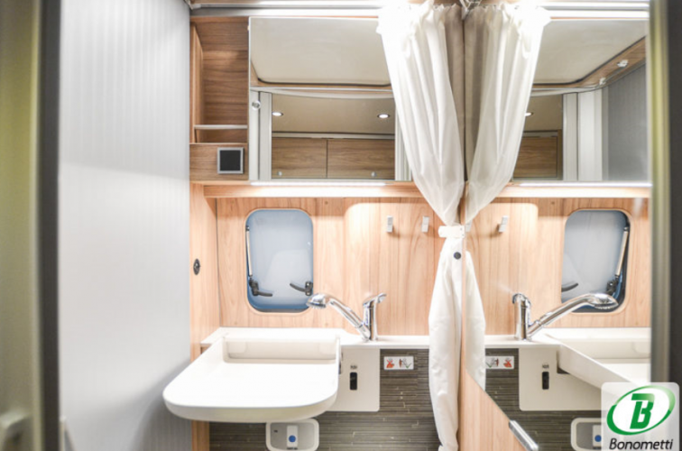

Salve, vorrei rinnovare il bagno del mio semintegrale eriba per renderlo più spazioso e permettermi di fare la doccia, cosa che adesso è complicata a causa dell'ingrombo del lavabo. Ho visto un bel lavabo ribaltabileche montano sui nuovi hymercar e sui furgonati burstner. Vorrei conoscere i commenti degli utilizzatori di tali soluzioni prima di far fare eventualmente tale modifica al mio mezzo. Ho letto quì sul col che dicevano della poca profondità del menzionato lavabo. E' così? Allego foto della disposizione attuale e dei mezzi sopramenzionati.eriba_style_011.jpg
In ordine: sul mio eriba, hymercar, burstner.
Il lavabo ribaltabile mi permetterebbe di sfruttare tutto lo spazio per la doccia, visto che da me il wc è a parte.
Grazie Andrea

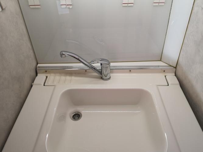

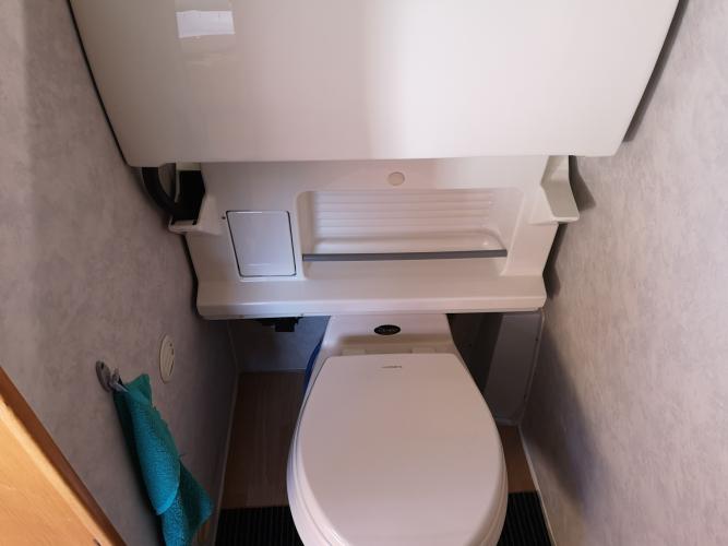

io ho questo, è molto grande 67 cm larghezza, 50 cm profondità aperto, 20 chiuso

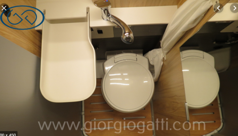

Il lavabo sul hymercar è largo 35 cm quindi più largo del mio attuale. Da chiuso è solo 15 cm , ed è per questo che mi sembra ottimo, mi lascerebbe libero quasi tutto il piatto doccia. Il mio bagno è largo 53 cm. Se ci sono altre possibilità bene, sono qui a chiederle. L‘ esperienza altrui mi aiuterebbe nella scelta. Grazie

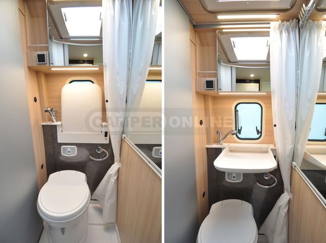

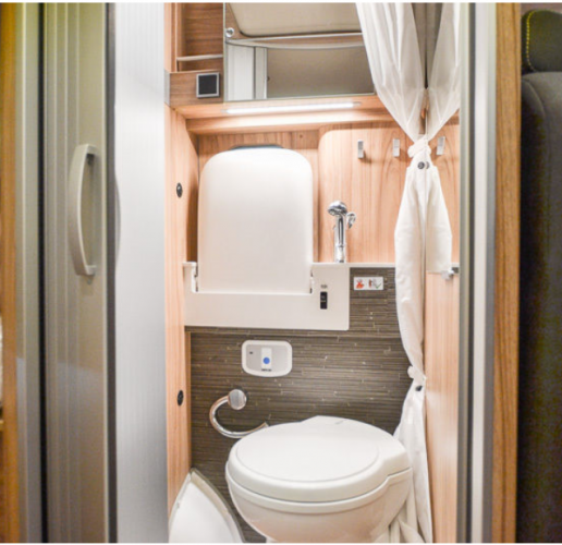

Io ho un Hymercar Yellowstone, devo dire che inizialmente il lavello ribaltabile non mi convinceva (non l'ho mai avuto).
Dopo un pò di tempo invece devo dire che è molto furbo, prima di tutto quando è disteso è molto ampio, mi lavo il viso molto comodamente, senza dover infilare la testa in qualche pertugio e tirare capocciate a qualche mobilio, mentre quando sollevato lascia uno spazio enorme, specialmente per fare la doccia.
Ovviamente quando aperto non ci si può appoggiare "di peso", ed occorre un minimo di "gentilezza" nell'aprirlo e richiuderlo, per non danneggiare il sistema di blocco/sblocco.
Si può addirittura smontare molto velocemente, in modo da poter pulire il canale di scolo e le guide
Dopo circa un anno e mezzo di utilizzo, direi che ha superato l'esame a pieni voti
Ti allego qualche foto dello Yellowstone, simili a quelle Hymercar che hai postato tu, ma come puoi vedere, differiscono leggermente da modello a modello (e da anno di costruzione).
Anni fa su certi modelli Hymercar (ad esempio l'Ayers Rock) il lavello era molto più stretto, oggi vedo che la larghezza è più "generosa" su quasi tutti i modelli

Confermo quanto già detto da Nanonet, il lavandino ribaltabile di Hymercar è una soluzione funzionale, pratica ed intelligente.
Quando è a riposo non occupa spazio, consente di tenere, senza che cadano anche in viaggio, delle cose sul ripiano/bordo posteriore del lavandino stesso, lascia spazio libero nel bagno per fare la doccia, per sedersi comodi sul wc, per stendere...
Quando è in utilizzo risulta molto più ampio dei lavandini della concorrenza, che spesso sono delle scodelline... consente di lavarsi, farsi la barba ecc... senza sporcare e bagnare ovunque. Inoltre lo scolo è estremamente funzionale, difficilmente a rischio di otturazione, a differenza dei lavandini tradizionali. Risulta pratico da pulire, rimuovere, alzare ed abbassare.
