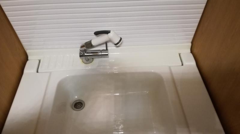

Ciao, visto che comunque per cambiare il lavandino devi smontare il bagno, per la doccia puoi mettere un attacco come quello per esterni sulla parete e usare il miscelatore solo per il lavandino. Sul mio lavandino ribaltabile
ho lo stesso problema ma sul soffione della doccia posso chiudere o aprire l'acqua, cosi prima regolo la temperatura e il getto di acqua con il lavandino giù poi estraggo il tubo della doccia e chiudo il lavandino e il gioco è fatto.
Riesci magari a inserire qualche foto così vedo meglio la situazione? Se il tubo passa anche da lavandino chiuso potrebbe andare bene . Grazie
Andrea
Esprit libre
Esprit libre
30/09/2012 182
Inserito il 02/12/2019 alle: 20:46:17

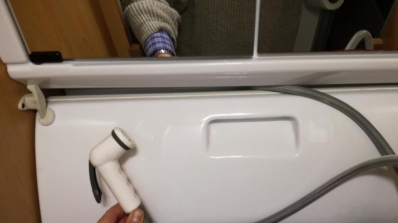

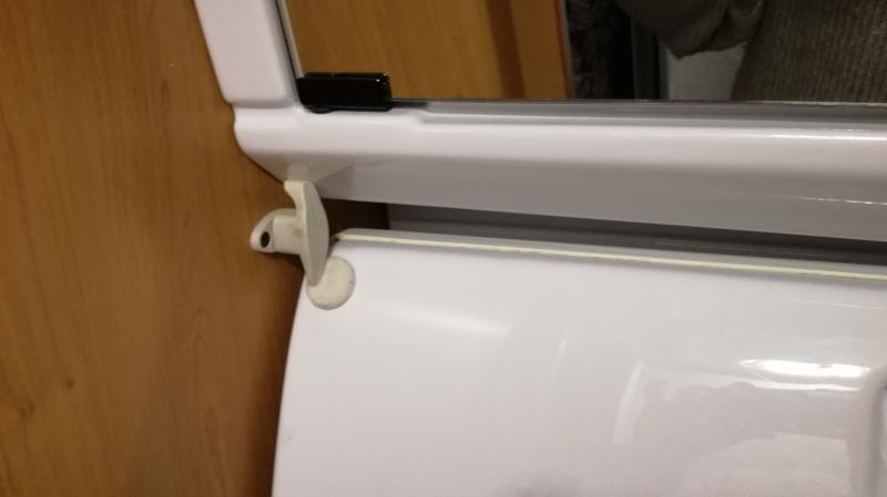

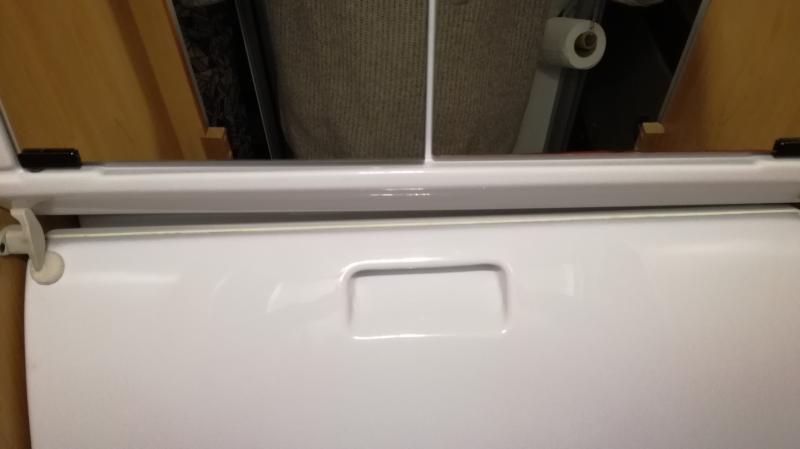

Eccoti la foto, scusa se non sono il massimo ma il bagno è piccolo. Il passaggio del tubo della doccia lo puoi regolare tu in base a dove metti il fermo del lavandino (vedi dettaglio).IMG_20191202_204325.jpg
il tubo può muoversi liberamente dallangolo sx fino a circa metà lavandino
