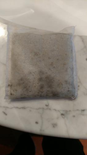

Salve, usato due volte, forse ho sbagliato  a metterlo giù umido, l'ho trovato con muffa...per favore, posso lavarlo con candeggina? Suggerimenti? Grazie.WhatsApp%20Image%202020-06-10%20at%2007_29_09.jpeg

Va bene la candeggina, eliminerà la muffa in pochi minuti...
Lascialo magari una mezza giornata intriso di una soluzione candeggina acqua e poi fallo asciugare perfettamente.

Dalla foto non riesco a capire cosa sia... era già del camper o lo hai preso/aggiunto tu?

No questa è il filtro interno al bicchiere del filtro sedimenti acquatravel che si attacca sulla gomma di carico acqua.

ops... lo avevo visto solo chiuso wink
comunque in genere i filtri, se non sono meccanici, una volta contaminati, è molto difficile che si possano recuperare.
se li si mette per essere più tranquilli, anche se visibilmente non si vedrà più la muffa, secondo me, dopo averlo pulito non servirà più a nulla

Dalle istruzioni dicono di cambiarlo 1 volta l anno e di lavarlo se non fa più passare l acqua, ma questo vuol dire caricare acqua co  tante impurità

ritiro tutto... la prossima volta guardo prima le istruzioni... sul loro sito c'è:
Dopo l’utilizzo (del week end o vacanza) il filtro deve essere disinfettato da possibili cariche batteriche che hanno contaminato il filtro durante il carico inserendo al suo interno 4\5 gocce di BIOCHLOR o ipoclorito di sodio, succesivamente deve essere estratto e fatto asciugare. Questa operazione deve essere ripetuta (senza fare asciugare il filtro) ma versando 4\5 goccie di disinfettante all’interno del filtro montato prima del suo riutilizzo. ” L’argento contenuto al suo interno ha un’azione batteriostatica non battericida, quindi impedisce il proliferare delle cariche batteriche non le uccide che in alcuni casi possono essere resistenti all’azione degli Ioni d’Argento. Nel caso di utilizzo di un batteriostatico (ioni d’argento, come nel nostro caso) la conta delle cellule rimarrà costante, quindi è necessario un intervento di disinfezione sul filtro, per evitare che un possibile contagio si sviluppi all’interno del filtro. ”
si impara sempre qualcosa di nuovo laugh
