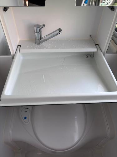

Ciao a tutti, sono nuovo del forum e anche come caravanista:)
sabato abbiamo ritirato la nostra prima caravan, durante la dimostrazione al concessionario l’operatore ha chiuso il lavandino del bagno pieno d’acqua e con il tappo chiuso, abbiamo fatto notare che vedevamo uscire dell’acqua da sotto il pianale ma loro ci hanno detto che era perché era stata appena lavata ed era una coincidenza che fosse successo in quel momento…
noi ingenuamente gli abbiamo creduto.
per fare una prova di vita da campeggio siamo andati subito vicino al lago di Garda. Una volta piazzati mi sono lavato le mani e fatto quello che avevano fatto loro (tappo chiuso e ribaltato il lavandino con dentro acqua) e le foto fanno capire cosa è successo.
premetto che non eravamo in bolla, ma l’abbiamo subito sistemata.
Ho anche notato che l’acqua usciva dall’arco ruota e ai due angoli (anteriore e posteriore lato bagno) del caravan.
Ho subito contattato il concessionario e mandato dei video e sono in attesa di una risposta ma volevo chiedere anche a voi, e una cosa normale?
Grazie mille dell’aiuto

Di fianco ai due tubi del lavandino (caldo e freddo) c'è lo scarico del lavabo a ribalta, le opzioni sono due:
tubo di scarico scollegato oppure tappato.

Inserito il 09/06/2025 alle: 14:07:28
In risposta al messaggio di PDR del 09/06/2025 alle 13:58:50
Di fianco ai due tubi del lavandino (caldo e freddo) c'è lo scarico del lavabo a ribalta, le opzioni sono due: tubo di scarico scollegato oppure tappato.  Il concessionario è davvero un genio
Grazie della risposta. Però se apro il tappo del lavandino sembra scaricare bene l’acqua. Succede solo se lo faccio a lavandino pieno d’acqua e tappato

Inserito il 09/06/2025 alle: 14:10:20
In risposta al messaggio di Pietro88 del 09/06/2025 alle 14:07:28
Non ho capito di che tappo stai parlando?
Se è quello che si intravede in basso a dx va aperto prima di ribaltare

Inserito il 09/06/2025 alle: 14:15:39
In risposta al messaggio di PDR del 09/06/2025 alle 14:10:20
Non ho capito di che tappo stai parlando? Se è quello che si intravede in basso a dx va aperto prima di ribaltare
Si propio quello, infatti mi pareva strano che il concessionario mi facesse vedere di tenerlo chiuso. A sto punto si devono essere dimenticati di aprirlo. Quindi non c’è un sistema di “vaschetta” che raccoglie eventuale acqua che rimane nel lavandino?

Inserito il 09/06/2025 alle: 14:18:07
Se l'acqua è proprio poca riesce a drenare nell'intercapedine, oer come sono fatto io asciugherei dopo ogni utilizzo
