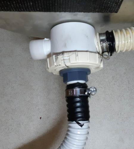

Ho risolto in questa maniera (allego foto)  Chiuso il foro laterale e fatto scaricare dal fondo!!   Il camper ha 19 anni, credo che anche i precedenti proprietari abbiano sempre combattuto con questo problema, Il vecchio tubo era zozzo e nero, segno che l'acqua scorreva poco. Ad ogni modo ora funziona, Le puzze non dovrebbero tornare su, dato che nella parte orizzontale rimane acqua, comunque c'e' sempre il tappo.

in quel modo hai perso il sifone nel senso che non sifonerà , affidarsi al tappo sarebbe un ripiego da evitare , comunque hai risolto solo apparentemente e momentaneamente ma non definitivamente ma contento tè contenti tutti , io non insisto oltre

in quel modo hai perso il sifone nel senso che non sifonerà , affidarsi al tappo sarebbe un ripiego da evitare , comunque hai risolto solo apparentemente e momentaneamente ma non definitivamente ma contento tè contenti tutti , io non insisto oltre  mario
Tutto ok, dopo modifica scarica bene e non tornano puzze. Grazie per i vostri consigli.

sarebbe una ragione in più per aumentare il diametro del tubo orizzontale ma sopratutto far prendere aria quando la vasca del lavello scarica nel serbatoio

il secondo ingresso sul sifone che serviva per lo scolo del piano cottura lo vedo tappato quindi da dove prenderebbe aria ? , se sospetti che il sifone sia stato concepito male basterebbe sostituirlo con uno più serio e adeguato , per il tubo in orizzontale se ci passa quello flessibile ci passerebbe anche quello rigido di svariate lunghezze accorciabili a piacere che sagomerai con curve di varie angolazioni ma il flessibile spiralato  è + comodo da posare e stento a credere che il rigido non passa , magari invece del diametro 40 ci passerebbe un 32 ma ci passa , il tubo rigido liscio anche da 32 mm in orizzontale è decisamente meglio del classico tubo corrugato o spiralato pari diametro
purtroppo la comodità di posa spesso ha il sopravvento sulla funzionalità e temo che ci sei inciampato dentro come spesso per loro interesse ci inciampano alcuni allestitori
adeguato , per il tubo in orizzontale se ci passa quello flessibile ci passerebbe anche quello rigido di svariate lunghezze accorciabili a piacere che sagomerai con curve di varie angolazioni ma il flessibile spiralato  è + comodo da posare e stento a credere che il rigido non passa , magari invece del diametro 40 ci passerebbe un 32 ma ci passa , il tubo rigido liscio anche da 32 mm in orizzontale è decisamente meglio del classico tubo corrugato o spiralato pari diametro purtroppo la comodità di posa spesso ha il sopravvento sulla funzionalità e temo che ci sei inciampato dentro come spesso per loro interesse ci inciampano alcuni allestitori mario
Hai ragione Mario, sul mio mezzo al posto del tappo laterale vi è un tubo a L e fà da presa d'aria per facilitare lo scarico.

Clint sto cercando di far capire che il lavello cucina quando distante oltre due metri dal serbatoio quando scarica se non aspira aria lo scarico non sarà mai ottimale , poi se si utilizza un tubo flessibile corrugato in orizzontale con svariate pendenze e contropendenze nel tragitto del tubo la situazione peggiora ma fatico a farmi credere wink

ok scusami è stata una mia svista , effettivamente il tubo laterale collegato è quello dello scolo del piano cottura , eppure è ben visibile ma non ci ho fatto caso , comunque io non sono Carlo ne ho specificato che il tubo spiralato all'interno non fosse liscio che poi non è mai liscio come un tubo rigido , non ho neanche specificato che sono uno sturalavandini ma sturacessi winklaugh ,  va be dai almeno pare che hai risolto e il guaio era il sifone o almeno te lo auguro , hai provato a scaricare acqua dal piano cottura ?
