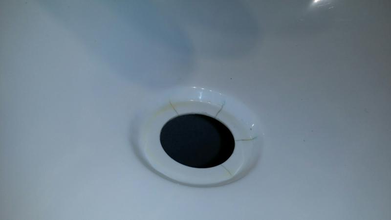

si , sono talmente fini che si crepano a guardarli , fate un rinforzo sul negativo del lavello , io quando ho sostituito il piatto doccia ho incollato il vecchio piatto sul retro del nuovo , sotto non ho messo stirodur ma compensato marino , così non fletteva più
18/10/2009 6761
Inserito il 14/11/2017 alle: 19:24:02
questo è il risultato dopo un anno che lo avevo sostituito , ho dovuto fare al tornio due dischi di rinforzo e incollarli con un due componenti , se lo rinforzavo prima del montaggio questo non sarebbe successo
