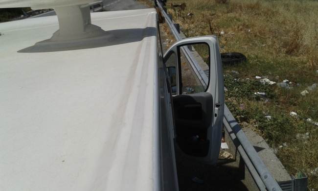

Ragazzi vorrei un vostro consiglio a riguardo. Sto sostituendo tutto il gommino coprivite dei profili cellula. Togliendo il vecchio gommino, ormai cotto dal sole, ho visto che le teste delle viti sono per la.maggior parte
arrugginito, però ho constatato, svitandone alcune, che si tratta solo delle teste, perché il resto della.vite e come nuova. Secondo voi è meglio lasciarle li senza stuzzicare il  Can che dorme....oppure meglio sostituirle tutte con le nuove in acciaio????   (In un mondo dove tutto è verità ed ogni verità è illusione,......l'unica certezza è il dubbio!!)

A mio parere meglio cambiarle mettendoci del sigillante intorno alla vite in modo tale da ostruire anche l’interno del foro per evitare entrate d’acqua

Per curiosità, e sentire anche la.campana di chi opera nel settore.....ho contattato 3 ditte di assistenza e riparazioni camper, e tutti mi hanno sconsigliato di cambiare le viti se non serve, nel senso che se non c'è infiltrazione, ma è solo la.testa un po rugginosa, e meglio lasciare così com'è.
Cosa diversa invece se uno ha intenzione è di togliere tutto il profilo ripristinare il tutto con del nuovo nastro di terostat ecc ecc....ma questo è logico nel caso di una palese infiltrazione.
Quindi nel mio caso penso di procedere così:
Poiché ci sono delle viti che non sono state strette bene come le altre.... (in catena di montaggio si sa che non si sta tanto a vedere il capello).... svito la vite,  inietto nel foro una punta di sigillate nuovo, riavvito e le tiro tutte ben bene.
Per chi mi ha chiesto come farò a mettere il nuovo gommino.....niente di più facile:
Prendi in nuovo gommino, lo tagli leggermente più lungo di quello che ti serve, lo lasci un po al sole per farlo scaldare bene, così sarà più morbido e manleabile per lavorarlo e farlo entrare nel binario tirandolo
 leggermente mentre vai avanti aiutandoti don un cacciavite a testa piatta.

Suggerimento non richiesto: se lo tiri, ancora caldo, puoi correre il rischio che una volta raffreddato si ritiri, lasciando parte del profilo a nudo; se lo scaldi mentre lo monti, aiutandoti ad incurvarlo con una punta di una molletta, sarà solo un filo più complicato, ma la riuscita del lavoro sarà migliore.

Secondo voi....visto il poco tempo a disposizione, se lascio stare le viti li dove sono...magari gli do una strettina a quelle che ritengo poco tirate, sostituisco solo il gommino coprivite.....rischio qualche infiltrazione?? oppure non ci sono rischi, che l'acqua se entra...entra da altre parti??
Qualcuno di voi ha sostituito solo il gommino e via??

Io sia  nella vecchia infiltrazione che quella attuale le viti senza ruggine le ho strette e quelle arrugginite le ho sostituite con nuove inox, poi stendo il terostat a pistola lungo tutta la scanalatura dove ci va il gommino (il terostat non indurisce mai) infine metto il gommino con terostat che esce e provvedo a pulire quello in eccesso (il terostat a pistola è un po piu morbido di quello in rotoli e quindi si riesce a pulire bene quello in eccesso). Questo è il lavoro che faccio sui fascioni laterali e i profili verticali mentre sul tetto cavo il gommino, faccio una riga di sigillante e ricopro il tutto con gomma liquida (vedi foto)
