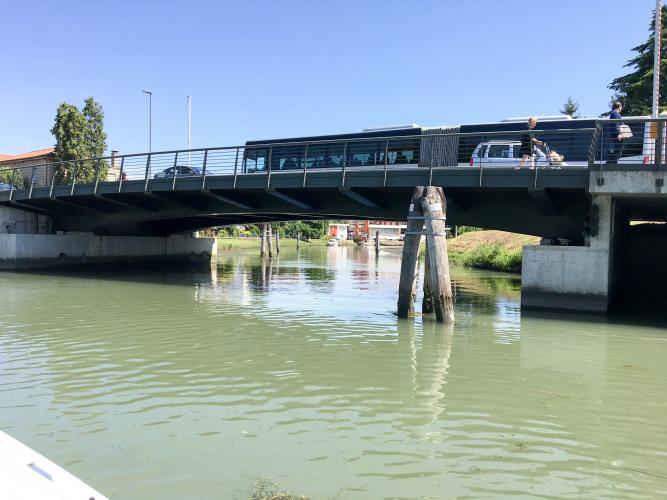

Inserito il 25/09/2018 alle: 20:38:10
In risposta al messaggio di walter2 del 25/09/2018 alle 19:54:31
Quanti bei CNC! Li avessimo avuti noi. Tutto a mano. Legno immerso nell'acqua, vogliamo parlare delle briccole?
walter sei di roma e conosci le briccole, purtroppo nei canali ne mancano tantissime e non vengono rimpiazzate per mancanza di soldi,peggio ancora navigando di notte si possono incontrare alla deriva e con i nostri barchini il danno è assicurato.
scusate l'ot stò parlando della laguna di venezia

Inserito il 25/09/2018 alle: 21:14:57
idrovia%202018-1(2).jpgEcco cosa sono le Bricole...

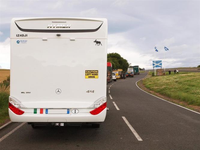

Inserito il 25/09/2018 alle: 21:25:47
In risposta al messaggio di Paolo62 del 25/09/2018 alle 18:01:12
@IZ4 Tommaso, escludo che l'alluminio venga fuso con il poliuretano, temperature troppo diverse sarebbero necessarie per i 2 materiali. Non conosco la tecnica costruttiva, ma molto più facile che la schiuma venga iniettata,
anche a caldo, nelle pareti. La temperatura della schiuma di poliuretano può essere molto più bassa di quella alla quale l'alluminio diventa plastico o addirittura fonde.  Se l'inconveniente successo al tuo 3° stop fosse successo al mio camper, che incorpora nella parete dei listelli di legno, sarebbe successa esattamente la stessa cosa perchè lo styrofoam è a cellula chiusa, quindi non assorbe acqua e, i regoli si trovano lontani dall'esterno, dalle finestre e dagli altri punti soggetti a possibili infiltrazioni. Anzi, il terzo stop del mio camper è nel fascione decorativo in ABS che sovrasta la parete posteriore. Non conosco la tecnica adottata da Adria e Sun, ma voglio pensare che sia analoga.  Qui spiegano perchè, in casa Triganò, hanno voluto mantenere il legno nelle pareti, nei pavimenti e nei tetti. Poi ognuno è libero di scegliere in funzione delle sue priorità: economiche, tecniche, di praticità ecc. Però è doveroso, a mio avviso, distinguere tra le tecniche costruttive che utilizzavano il legno fino a 10/12 anni fa (cha alcuni corruttori utilizzano ancora) e quelle attuali. Da non dimenticare che il Sun Living A70 DK è un mezzo con un prezzo di listino inferiore ai 50.000 Euro al quale non si può chiedere la performance di un mezzo che costa il doppio. Faccio una esempio giusto per chiarire. Io ho acquistato un Challenger perchè ha, a mio avviso e per il mio utilizzo, un layout unico, che nessun altro camper mi offriva. Ho valutato Carthago, Hymer, Rapido, Dethleffs, Knaus, Laika, Arca, Eura Mobil, Adria, Carado, Etrusco e  Frankia. Solo quest'ultimo aveva qualcosa di simile ma con interni da baita di montagna a mio avviso troppo impattanti. Inoltre pesava molto di più a vuoto. Quindi, a parte quest'ultimo, nessuno mi dava qualcosa di simile. Il Carthago l'ho anche noleggiato, ma dopo aver litigato con il bagno ho deciso che non fa per me. Oltretutto qui da me arriva grandine 2-3 volte/anno e le pareti di alluminio... Al Rimor ho dovuto riparare 2 pareti (ero assicurato, ma il conto è stato di circa 4.000 euro) e con questo ho già preso grandine una volta, la settimana successiva all'acquisto. Quindi ho ponderato che mi andava bene avere i listelli di legno nelle pareti (considerato come sono integrati nella parete) ed ho preso un mezzo che dal punto di vista della fruibilità e della vivibilità è impareggiabile. Il tutto in 6,67 metri e entro i 3500 Kg di peso in assetto vacanziero. Ovviamente sono valutazioni personali, ed è per questo che ho esordito dicendo che non vincolerei mai l'acquisto del mezzo al fatto che ci sia o meno legno nella struttura.  Il mio consiglio rimane questo, magari dopo aver approfondito il sistema costruttivo delle pareti giusto per maggior tranquillità.
Mi sono espresso male io, volevo dire che l'isolante liquido viene iniettato tra i due fogli di alluminio (spessore 2mm ognuno) che sono all interno e all esterno (prima all interno c'era una specie di fibra) e messi nella pressa.
Quindi l'isolante idurendosi diventa un tuttuno (fuso in questo senso) con  fogli di alluminio, e non è incollato dopo.
Anche da me il terzo stop è nel angolare in VTR, ma comunque l'acqua arriva dentro.
Si vede in questa foto dove è il terzo stop.
comunque ho rtrovato un po di acqua anche in fondo al garage, quindi sarà scesa lungo la parete dietro al mobile che c'è tra i due letti gemelli.

Inserito il 26/09/2018 alle: 16:41:03
In risposta al messaggio di IZ4DJI del 25/09/2018 alle 21:25:47
pressa. Quindi l'isolante idurendosi diventa un tuttuno (fuso in questo senso) con  fogli di alluminio, e non è incollato dopo. Anche da me il terzo stop è nel angolare in VTR, ma comunque l'acqua arriva dentro. Si vede in questa foto dove è il terzo stop. comunque ho rtrovato un po di acqua anche in fondo al garage, quindi sarà scesa lungo la parete dietro al mobile che c'è tra i due letti gemelli.
Ok, credo sia la tecnica adottata da Giottiline agli esordi con le linee Genetics e Graal. Tecnica che poi prevedeva la calandratura as caldo delle pareti per dar loro la tipica forma curva.
Se l'acqua entrata dal terzo stop ti è passata in garage vuol dire che ha percorso l'interno del pannello ed è finita in garage. Se così non fosse vorrebbe solo dire che è passata all'interno del pannello (ma questo si scontra con quanto appena descritto). Un po' strano agli effetti. Nel mio caso il terzo stop è sul fascione
se entrasse acqua uscirebbe dai 2 fori di sfogo che si trovano a destra ed a sinistra nel preformato stesso, non potrebbe mai entrare nel pannello. Purtroppo non ho foto da vicino, ma le farò per rendere più chiara la cosa.

Inserito il 26/09/2018 alle: 18:20:16
In risposta al messaggio di peo63 del 25/09/2018 alle 20:38:10
walter sei di roma e conosci le briccole, purtroppo nei canali ne mancano tantissime e non vengono rimpiazzate per mancanza di soldi,peggio ancora navigando di notte si possono incontrare alla deriva e con i nostri barchini il danno è assicurato. scusate l'ot stò parlando della laguna di venezia
Ciao Peo, le briccole dopo aver assolto al loro importantissimo ruolo di "guardrail" acqueo hanno una loro importantissima nuova vita nel settore dell'arredamento e non solo! Se ne ottengono impellicciature, tranciati e tavole massello che sono utilizzati nell'arredamento.
18/11/2007 7578
Inserito il 26/09/2018 alle: 19:27:56
In risposta al messaggio di walter2 del 26/09/2018 alle 18:20:16
Ciao Peo, le briccole dopo aver assolto al loro importantissimo ruolo di guardrail acqueo hanno una loro importantissima nuova vita nel settore dell'arredamento e non solo! Se ne ottengono impellicciature, tranciati e tavole massello che sono utilizzati nell'arredamento.
Agli effetti è così ! Negli ultimi anni se ne sta facendo un gran uso, ma resta il fatto che le bricole sparse per la laguna sono un pericolo per la navigazione. Noi siamo sempre all'erta in laguna, è estremamente facile vederne di semi sommerse, e finché le vedi va bene !! Si fa un gran parlare di sostituirle con altri materiali, ma mi pare che fino ad ora non sia stata trovata una soluzione definitiva, in giro ci sono molti materiali in test, ma ancora nessuno, almeno fino a poco fa, migliore del legno che, se non erro, dovrebbe essere noce o quercia.
