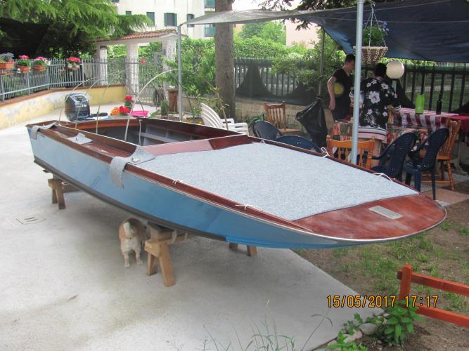

sono in rovere,la maggior parte di tale legname proviene dalla ex yugoslavia,walter più che da guardarail servono a delimitare-segnalare i canali dalla secca,quelle con più pali di cui uno al centro più alto si chiamano "dame" ed hanno la funzione di segnalare gli incroci e dove inizia un altro canale.
proprio per una briccola alla deriva nella quale ho incappato di notte tornando da una battuta di pesca ho dovuto rifare il fondo a questa "patanella" che ha circa 30 anni tutta in legnobarca-patanella%20002.JPG

In risposta al messaggio di peo63 del 26/09/2018 alle 21:23:46
dame ed hanno la funzione di segnalare gli incroci e dove inizia un altro canale. proprio per una briccola alla deriva nella quale ho incappato di notte tornando da una battuta di pesca ho dovuto rifare il fondo a questa patanella che ha circa 30 anni tutta in legno
STUPENDA la tua Patanella! Abbine cura. Si che io sappia le briccole sono in rovere. Siamo andati proprio OT. Chiedo scusa a tutti.

Inserito il 28/09/2018 alle: 07:29:36
In risposta al messaggio di walter2 del 27/09/2018 alle 18:01:34
STUPENDA la tua Patanella! Abbine cura. Si che io sappia le briccole sono in rovere. Siamo andati proprio OT. Chiedo scusa a tutti. Grazie Walter
ciao, e sì siamo andati ot ma la colpa e mia,quando si parla di laguna e dintorni mi si accende la miccia,per fortuna era cortasmileyscusate per gli argomenti non attinenti al post.
