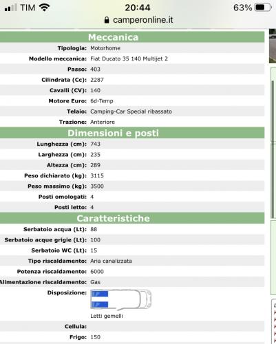

16/02/2006 65040
Inserito il 02/05/2021 alle: 20:39:59
In risposta al messaggio di enzov1100 del 02/05/2021 alle 20:29:30
Pesato due volte su due pese diverse perchè non ci credevo nemmeno io! 2147 post  1451 ant, ho anche sbagliato a fare la somma a mente...3598
Fortunato, comunque mancano le persone ...
340 kg di moto è tanta roba ma sono due?
Il peso dichiarato 3115 kg (come tutti i camper di quelle dimensioni) poi non so cosa ci hai messo di accessori e/o motorizzazione, questo rende difficile credere che sia 3600 kg, poi ci sta tutti ma la prossima volta lo pesiamo insiemelaugh
Modificato da Grinza il 02/05/2021 alle 20:46:47

16/02/2006 65040
Inserito il 02/05/2021 alle: 20:48:47
In risposta al messaggio di enzov1100 del 02/05/2021 alle 20:42:05
Mobilvetta Yacht 86, due Yamaha XT600, con il dual fuel ho il 15% di margine, posso girare fino a 41 Ql. Una pesa industriale, l'altra, pesata singolo asse su pesa di officina revisioni.
Andate te e la signora sulle moto?
Ganzo, la mia nemmeno sul CIAO la farei montare laugh
14/01/2010 31603
Inserito il 02/05/2021 alle: 20:49:20
In risposta al messaggio di Grinza del 02/05/2021 alle 20:39:59
Fortunato, comunque mancano le persone ... 340 kg di moto è tanta roba ma sono due? Il peso dichiarato 3115 kg (come tutti i camper di quelle dimensioni) poi non so cosa ci hai messo di accessori e/o motorizzazione, questo rende difficile credere che sia 3600 kg, poi ci sta tutti ma la prossima volta lo pesiamo insieme
Il costruttore lo dichiara in ordine di marcia 3113 il 140 cv, se fosse  180 penserebbe di più.
Già con la moto da 340 kg, è al limite, con tutto il resto è fuori
