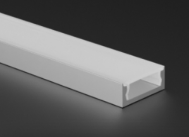

Intendi quei profili opacizzati per mascherare le striscie? Molto belli, ma attenzione al calore, specialmente se la striscia è messa a testa all'ingiù. Io preferisco sempre mettere i led in posizioni tali da poter mascherare il fastidio di osservare un led (luce molto puntiforme), ma comunque li lascio nudi e crudi senza schermature. Ciao
Si questi
I led per i quali cerco suggerimenti sono da installare sotto i pensili, quindi a testa in giù in modo che illuminino il tavolo, piano cottura e i lavelli
Carlo

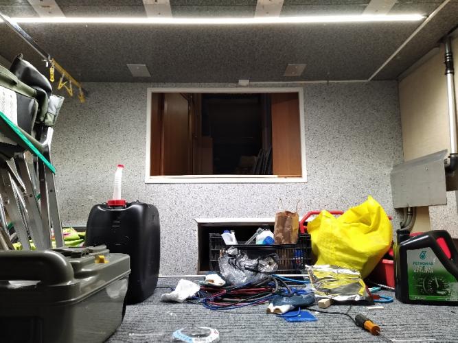

Grazie ai tuoi interventi sono arrivato a montare, per ora nel garage, due metri di striscia v-tac 5730 con un cri >95. Che dire, la resa cromatica è eccellente. Guarda
Carlo

Un aggiornamento sui led installati. Luminosità eccellente. Come diceva camperistadoc questa tipologia di led tende a scaldare. Però posso dire che: la striscia attaccata sul dissipatore di alluminio e quest'ultimo attaccato con biadesivo scalda abbastanza, mi sembra che rimanga molto più fresca la striscia attaccata su dissipatore di alluminio e quest'ultimo avvitato. Non so se dedurre che l'aver utilizzato il biadesivo o le viti possa in qualche modo avere modificato la produzione di calore
Carlo
