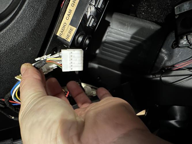

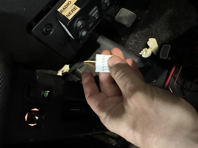

Inserito il 23/05/2023 alle: 22:18:00
Ho smontato una copertura e forse l’ho trovato !! Pero’ non è’ chiaro … c’è un + (rosso) un - (verde) un altro - ( nero) e un - temporizzato (giallo) … ho provato una lampada e funziona tra il più (rosso) e il meno temporizzato (giallo) ma gli altri meno servono per accendere con interruttore ? Ma xche sono 2 i meno ?cioe il + e il - tenporizzato x l’automatismo. Un - penso il nero x accendere manualmente La lampada.. ma il verde mi viene il dubbio a che serve ? Xche la plafoniera ha due lampade ad esempio ? Se monto una plafoniera al led con interruttore mi chiedo però non si interrompe il +?Nel mio caso si comanda taniate - l’accensione ? Altra cosa strana .. la porta guida funziona ma invece quella cellula no … cioè se apro la cellula ho la spia sul cruscotto ma non ho il segnale temporizzato sul connettore trovato a differenza della porta davanti ,come mai ?IMG_0525.jpegIMG_0521.jpeg
