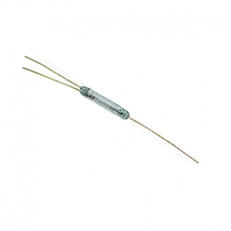

ampolla-reed-15w-contatto-spdt-1-scambio.jpgCiao, se è come nel mio Vitrifrigo probabilmente l'interruttore reed che comanda l'accensione non funziona più bene. Sono reed a due vie. A me si era rotto e un amico che produce schede elettroniche è riuscito a sostituirlo utilizzandone uno di quelli presenti nei sensori degli antifurti delle finestre. Hai provato a controllare che non rimanga accesa a sportello chiuso? Perché se ti si accende avvicinando un magnete a porta aperta non vorrei che si accendesse anche quando si avvicina il magnete affogato nella porta.

Molto probabilmente è il reed che aprendo la porta non chiude il circuito.

Probabilmente il magnete esterno è più potente di quello nella porta e riesce a muovere il contatto. Se conosci qualcuno che è pratico di schede elettroniche magari riesce a sostituirti solo il reed, sempre che il tuo frigo funzioni come il mio.

ho ordinato l'interruttore magnetico e adesso funziona alla grande
