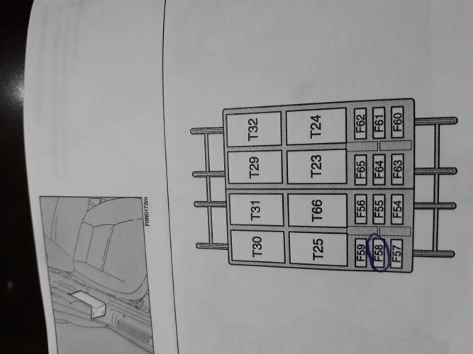

Inserito il 14/10/2019 alle: 19:45:26
Guardando il libretto sul montante destro  dovrei trovare un porta fusibili come questo15710749750814546187152516652839.jpg15710750158692627137897431155989.jpgè dovrei trovare un fusibile n 58 ma non l'ho  visto

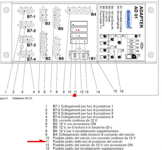

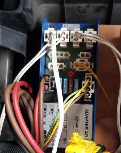

buongiorno.
se hai un adattatore della schaudt ( ADS-1 / 2/ 3 )  di solito lo trovi vicini alla centralina  ( sempre shaudt) potrebbe benissimo essere lì,  ma se è quello allora tutte le luci di ingombro della cellula sono spente perchè è uno solo che le  interrompe tutte.
