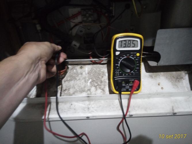

13,85 volt non "rende" affatto quando va a 12V?  Mica stavo in Grecia quest'estate, bensì in Olanda con temperatura massime di 22 °C. Allego una foto esplicativa: Preciso che il frigo non è collegato alla BS ma alla BM (linea diretta). Si tratta di un Dometic AES serie 700 da 142 lt doppia porta.
Grazie fin'dora per ogni suggerimento.
Plinio

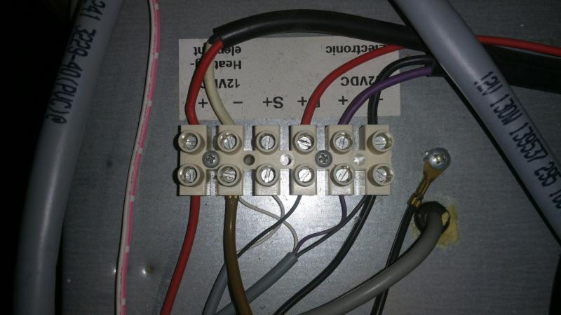

devi misurare ai morsetti sopra il frigo , dove ci sono le connessioni delle resistenze , io ho dovuto sostituire la linea dal punto di arrivo ( dietro il frigo dove tu ora stai misurando ) alle connessioni e centralina sopra , ho messo cavi da sei mm quadri , bypassato  il sistema AES con un interruttore , così posso farlo funzionare a 12 volt immediatamente acceso il motore del camper

Non mi è chiaro se la tensione in foto è misurata a frigo acceso. Se sì, allora direi che la linea è perfetta. Se no, dovresti rifare la misura a frigo acceso e vedere quanto è il calo di tensione (che mi aspetto sia rilevante).
Potrebbe esserci un problema alla connessione della resistenza 12 V. Controllerei prima di tutto che i morsetti siano privi di ossido.

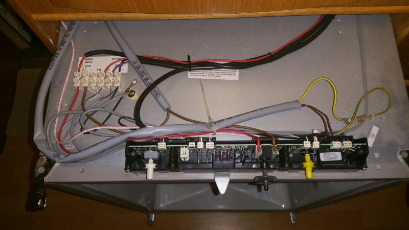

DCC94499-F8E7-4049-A6A8-51398F7A5407.jpegil D+ è solamente il segnale che avverte la centralina di passare a 12 volt , tu devi misurare quana corrente arriva alla resistenza
queste sono le connessioni prima della centralina , come vedi il D+ è solamente un segnale

32B48B59-8FA4-4B0D-86C9-FC141CBBD155.jpegla foto che ho messo è molto chiara , quella morsettiera è sopra il frigorifero ( devi sfilarlo ) , guardando la foto tutto a sinistra sono i cavi che alimentavano la mia resistenza 12 volt del frigirifero , devi misurare li  , alimenti il D+ e selezioni il comutatore del frigorifero sui 12 volt , vedrai che avrai un calo di tensione quando selezioni 12 volt , dovrebbe calare di 1/2 volt non di più
devi anche unire i cavi rosso/marrone che vedi collegati in centro alla centralina , altrimenti non parte subito il frigorifero , mi sembra ci siano 15 minuti di ritardo impostati di fabbrica
