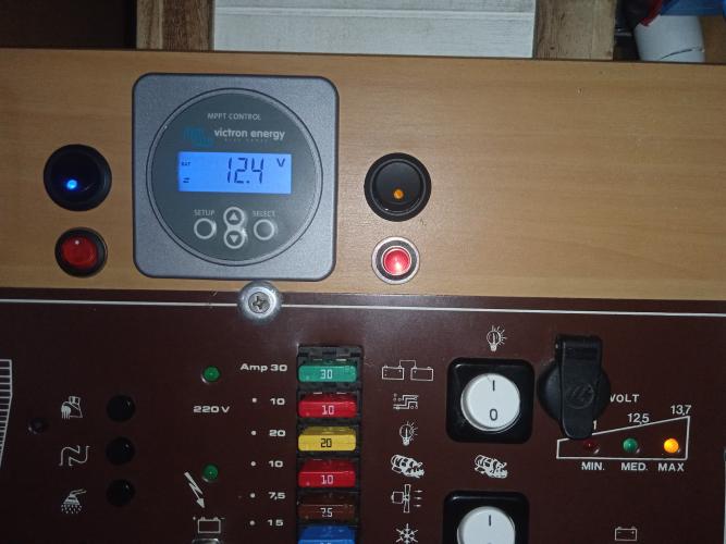

Per mostrare la inaffidabilità delle palline o tacche dei pannelli di controllo.
In scarica.
Qui la batteria era a 75% , a 12.4 v con 4A di carico.
Le palline davano il pallino su MAX. E addirittura sotto carico!

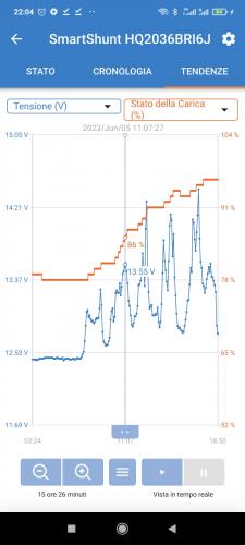

Qui invece durante la carica solare con un giorno completamente di cielo nero.
Si vede che a 13.5v era a 86%. Ovviamente le palline dicevano MAX. Addirittura anche a 14.5v può essere tra 80 e 90% la batteria. E un pannello di controllo dirà sempre 100%.

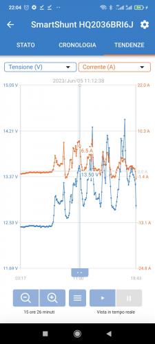

Perché 13.5v con 6.5A di carica nella batteria, non significano assolutamente batteria carica.
ma i pannelli di controllo basati in tensione non sanno la corrente.
Quindi attenzione a basarsi sui pannelli di controllo perché se non si è esperti si crede che la batteria sia carica da solare o alternatore e non lo è mai magari...
È molto più utile e precisa la tabella del costruttore della batteria ( di qualsiasi batteria a tecnologia identica) con la relazione stato di carica -tensione a vuoto.
