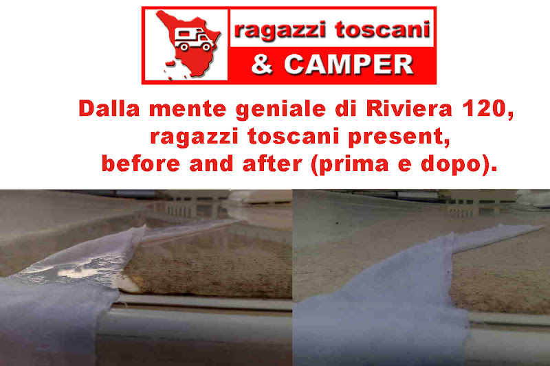

Se vi da fastidio la pozza d'acqua ok, ma finchè quello straccio non è completamente asciutto, in quel punto rimane acqua, in estate, sotto il sole, magari non c'è problema, ma in inverno? Poi metti e rimetti il sasso, a lungo andare farà danni? E il continuo gocciolamento laterale? Io ho fatto due cunei in legno da 80x30 belli larghi, in modo che ci sia un' ottima pendenza e l'acqua vada giù subito. Se non si può fare di meglio ok, ma credetemi è molto più semplice e sicuro salire sui mie cunei. Ivo PS: mi dispiace di aver smontato un pò il vostro entusiasmo. [:(]

Secondo me invece è un'ottima idea. Tenere a lungo un mezzo storto sui cunei per far scorrere l'acqua penso sia dannoso per le gomme e le sospensioni. Quando si va in giro i cunei si mettono per tenere il mezzo più orizzontale possibile, in rimessaggio invece si fa il contrario. Complimenti, proverò a metterla in pratica magari pensando a qualcosa di diverso al posto del sasso.

quote:Risposta al messaggio di masivo Se vi da fastidio la pozza d'acqua ok, ma finchè quello straccio non è completamente asciutto, in quel punto rimane acqua, in estate, sotto il sole, magari non c'è problema, ma in inverno? Poi metti e rimetti il sasso, a lungo andare farà danni? E il continuo gocciolamento laterale?id="red"> inserito in data 27/09/2010  08:51:41 (Visualizza messaggio in nuova finestra)>
>Un poco di umidità non ha mai fatto male, i camper sono progettati per vivere all'esterno. Al posto del sasso si possono usare altri sistemi per tener fermo la stoffa. Il gocciolamento non è continuo. Quando la pozza è vuota di solito smette. Se piove? Può capitare... sai quanto gocciola? Tenendo il mezzo storto vai a sovraccaricare le sospensioni. E questo è un male, le molle a lungo andare ne risentono. Ed è peggio della pozzanghera sul tetto.

Un camper in pendenza, sposta solo il baricentro sull'asse posteriore, ci vuole ben altro per compromettere telaio e sospensioni: per esempio, prendere buche e dossi, con i soffietti ad aria che molti di voi usano,e magari con il sovrappeso eccessivo, questi possono fare più danni. Rettifico le misure dei miei cunei che sono lunghi 130x30 di altezza. Ivo

Con il beneficio del dubbio (riferito alla mia memoria), comunico che credo di aver letto, più di un anno fa su questo forum, che qualche camperista aveva risolto il problema applicando sul tetto, in modo trasversale con relativo piccolo tratto lungo la fiancata, una o più strisce di gomma piuma adesiva da serramenti. Ciao.

Che tipo di tessuto e' consigliabile utilizzare ? Se prendo una striscia di quel tessuto spugnoso ( traforato ) che si trova nei bricocenter sara' forse troppo assorbente e l'acqua potrebbe non scorrere ?

Il mio camper è parcheggiato nel giardino di casa, proprio sotto il balcone della camera da letto. Quindi il problema discusso ce l’ho sotto gli occhi tutti i giorni e oltre che darmi fastidio mi pare non sia da prendere affatto sottogamba. Ecco la mia esperienza: Lasciare le cose come stanno? Leggo: “Un poco di umidità non ha mai fatto male, i camper sono progettati per vivere all’esterno”. Da ottobre a maggio basta la brina mattutina per formare la pozza, che più diminuisce la temperatura e più stenta ad asciugare. Alla lunga la superficie (in gelcoat nel mio caso) ne risente sicuramente. Per non parlare del bordo in alluminio e della guarnizione fra i due materiali. Inoltre col passar del tempo si forma una sorta di muschio, anche questo non è certo salutare oltre che antiestetico. Se i camper fossero veramente progettati per stare all’aperto queste cose non succederebbero! [:(!] Effetti collaterali? A seconda dell’occasionale sbandamento laterale del mezzo la pozza da me si forma proprio sopra la porta della cellula. Tu sei dentro che giochi a carte aspettando che smetta di piovere, quando finalmente esci basta il tuo peso sullo scalino per far inclinare il camper e provocare un bel gavettone! [xx(] Una volta in Germania ero in sosta pranzo in un’area di parcheggio sull’autostrada, subito dopo un forte piovasco estivo è uscito il sole e in men che non si dica ha asciugato l’asfalto tutt’intorno. Quando sono sceso un po’ d’acqua è colata lungo il bordo destro della parete posteriore e proprio li sotto ho lo scarico delle grigie. Al ché un grosso energumeno crucco si avvicina e mi redarguisce aspramente, perché secondo lui stavo scaricando abusivamente. Fargli capire a gesti la vera causa non è stato semplice, in pratica mi sono dovuto appendere ai montanti della porta tipo scimmia, per far ondeggiare il camper e dargli una dimostrazione. [V] Parcheggiare sui cunei? Non ho mai capito se sia dannoso o no per la meccanica, fatto sta che a 60.000 chilometri ho dovuto sostituire i cuscinetti alle ruote anteriori, intervento che non mi risulta essere frequente in condizioni normali. L’idea proposta è senz’altro ottima, anche se non salva con sufficiente velocità da gavettoni e colature imbarazzanti, tuttavia la realizzazione mi sembra un po’ rozza. Anche spiegare a un eventuale malcapitato col parabrezza rotto, cosa ci faceva un sasso sul tetto del tuo camper, non dev’essere semplice. [:D][:D][:D] www.regoleo.altervista.org
